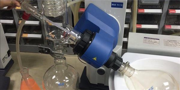

A6:可以,即便是使用 3 升容量的接收瓶您也可以进行连续蒸馏操作,您只需使用标配的 PTFE 连续进样管即可实现。真空状态下,转到放空阀吸液,液体通过 PTFE 进样管连续输送到蒸发瓶中。该进样过程中真空度的变化很小且可通过真空泵进行调节,连续进样也可保持真空的稳定。

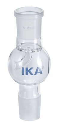

Q8:所需蒸馏的样品很容易产生泡沫,怎样才能防止泡沫进入到冷凝管中呢?
A8:1)选择使用RV 10.500 泡沫截止瓶就能解决这个问题。它可以防止泡沫进入到冷凝管或接收瓶中。2)设置好合适的真空度,可有效防止起泡。
