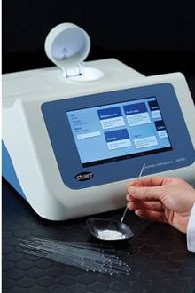

一、制样注意事项:
全自动熔点仪,是以毛细管中样品的反射光强度的变化为依据,进行全自动熔点判定的,所以样品的装填以及制备对测量结果的准确与否是有一定影响的,为了使测量结果更加可靠,我们应该注意以下事项:
1、样品的干燥:粉末状样品特别容易吸潮,所以按照标准要求,取供试品,置研钵中研细,移置扁形称量瓶中,按各品种项下“干燥失重” 的条件进行干燥。如该药品不检查干燥失重,则对熔点低限在135℃以上而受热不分解的品种,可采用105℃干燥;对熔点在135℃以下或受热分解的品种,可在无氧化二磷干燥器中干燥过夜。个别品种在品种项下另有规定的,则按规定处理。
2、装填样品时,如果可能,尽量在红外加热灯的照射下进行装样,避免吸入水分
3、毛细管装样时,尽量将样品装得致密,无空隙,可通过将毛细管在1米高的玻璃管中反复投掷20-40次,样品装填高度无变化后即可
4、毛细管装样高度,保持在投掷紧密后高3-5mm左右,不要太低也不要太高
