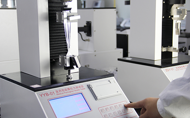

  一、YBB00222005聚氯乙烯/聚偏二氯乙烯固体药用复合硬片机械性能拉伸强度测试
  1、试验目的:聚氯乙烯/聚偏二氯乙烯固体药用复合硬片在使用中需承受内容物重量的作用,另外还要受到一些外力,故需进行机械性能的测定,通过检测确保其机械性能合格。
  2、试验方法:拉伸强度方法引用拉伸性能测定法(YBB00112003),指标根据实验验证结果而制定,一般纵向、横向拉伸强度平均值不得低于40Mpa
  3、试验仪器:采用三泉中石的DLS-07智能电子拉力试验机进行检验即可,按标准规定制备试样,之后装夹在智能电子拉力试验机的上、下夹具,设定试验速度(推荐选用500mm/min的速度),启动试验,测试出试验结果。

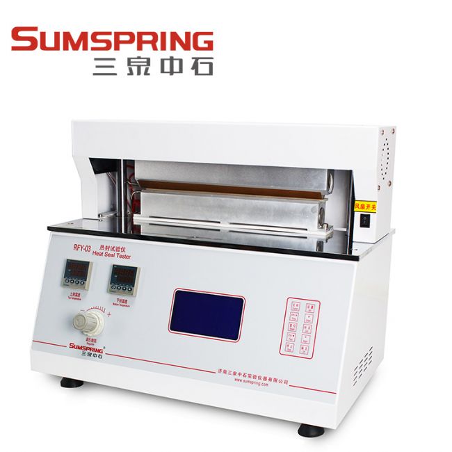

  二、YBB00222005聚氯乙烯/聚偏二氯乙烯固体药用复合硬片热合强度检测
  1、试验目的:用于热封部位热封强度的检测
  2、试验方法:按YBB00122003(热合强度测定法)标准进行检测。裁取100mm×100mm膜片4片,PVC硬片或PVC/PVDC复合硬片进行热封(将铝箔的黏合层面与PVC片叠合),置于热封仪上进行热压封合,然后用标准裁切器将试样切成15mm宽,取中间三条通过拉力机进行180°剥离(剥离速度按具体检测标准的要求执行),剥离所需要做的最大功就是热合强度。
  3、试验仪器:可采用三泉中石的热封试验仪RFY-03来进行热封样品的制备,之后配合智能电子拉力试验机DLS-07进行热合强度的检测即可。

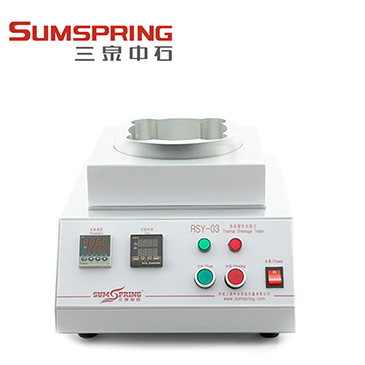

  三、YBB00222005聚氯乙烯/聚偏二氯乙烯固体药用复合硬片加热伸缩率检测
  1.实验目的:样品在一定时间内经受一定温度后的尺寸变化
  2.实验方法:取本品适量,照加热伸缩率测定法YBB00292004-2015测定,伸缩率应在±6%以内。
  3.实验仪器:可采用三泉中石的RSY-03热缩仪检测即可,将试样裁取一定尺寸,放入加热槽中一定之间,达到时间后取出试样,冷却到室温后量取试样的尺寸,计算热收缩率。
