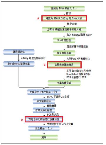

要想成功实现靶向序列捕获和 NGS,关键是在样品前处理工作流程中的特定时间点对样品质量进行评估。在本文中,源自病人 FFPE 组织的基因组 DNA (gDNA)、新鲜冷冻肿瘤组织中相匹配的 gDNA,以及对照细胞系 DNA 均根据 SureSelect 实验方案进行处理。利用 2100 生物分析仪在一些关键步骤进行 DNA 样品质量控制(QC):剪切后片段化、捕获前扩增及捕获后扩增(图 1)。
图1. SureSelect  靶向序列捕获的样品前处理工作流程。需要 DNA  QC  的步骤以红色框标识(A:剪切后,B:捕获前扩增,C:捕获后扩增)

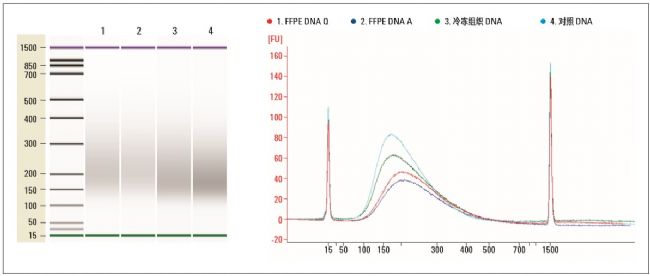

源自 FFPE 样品的 DNA 采用两种不同的方法进行提取 — QIAGEN FFPE 组织试剂盒 (FFPE DNA Q) 和 Ambion 核酸分离试剂盒(FFPE DNA A),并与相匹配的新鲜冷冻组织提取的 DNA 及对照 DNA 进行比较。所有样品均采用 Covaris 系统进行片段化。剪切后样品采用 DNA 1000 试剂盒分析(图2),结果显示各样品均出现 100 至 450 碱基的弥散条带。除了分子量及纯度信息外,100 生物分析仪还可提供每个样品的总 DNA 浓度,并对特定区域内的弥散条带定量。
图2. 剪切后的片段分布。使用 Agilent 2100 生物分析仪及安捷伦 DNA 1000 试剂盒分析样品所得的胶图及电泳叠加谱图。样品:FFPE DNA Q(红色),FFPE DNA A(蓝色),新鲜冷冻组织

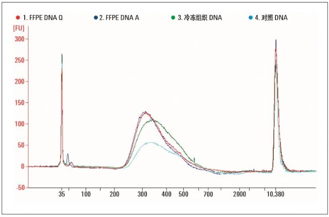

SureSelect 实验方案中的最后一个 DNA QC 步骤需要对捕获后样品进行 10 次循环扩增,然后采用高灵敏度 DNA 试剂盒在 2100 生物分析仪上进行分析(图 4)。观察结果表明,所有四个样品的电泳谱图较为一致,弥散条带从 225 至 600 碱基,峰高为 314 至 336 碱基(表 2)。分子量分布及 DNA 文库的产量均在 Illumina 末端配对多重测序所推荐的范围之内(2 × 76 bp 读长)。
图4. 使用 Agilent 2100 生物分析仪系统及高灵敏度 DNA 试剂盒分析所得的捕获后扩增文库的电泳叠加谱图。样品:FFPE DNA Q(红色),FFPE DNA A(蓝色),新鲜冷冻组织 DNA(绿色),对照 DNA(浅绿色)
