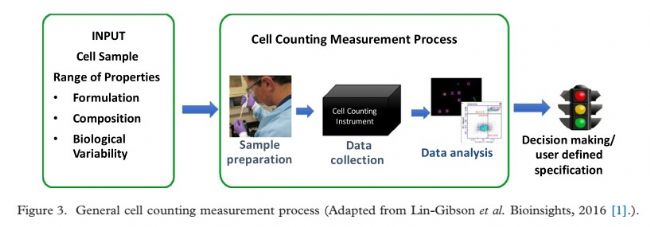

细胞计数遵循相同的常规步骤:(i)样品准备,(ii)手工计数或使用仪器设备的自动计数,(iii)数据分析(如图1)。
Figure 1. General cell counting measurement process (Adapted from Lin-Gibson et al. Bioinsights, 2016).
测量过程中的很多方面都可能给结果带来显著的可变性。此外作为测量过程中“输入”的细胞样品,属性可能会有大范围的波动,也会给计数结果带来显著的可变性。细胞样品本身就很复杂,具有一系列稳定或者变化的性质 - 样品配方(如培养基组分)、成分(如不同细胞类型和功能)和固有的生物学可变性(如供体变化和细胞状态)。认识到细胞计数过程和细胞样品相关的各种影响因素,研讨会上专家们讨论了提高细胞计数可信度的策略。

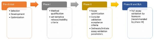

Figure 2. Analytical method development flow diagram through stages of cell-based product development and regulatory approval. For the purpose of this figure, the following definitions apply: assay qualification, determining if an assay is suitable for its intended purpose; assay validation, assuring that the assay is suitable to its intended purpose on a routine basis. (Courtesy of Steven Bauer, FDA)
FDA的与会人员强调了细胞计数对于检测细胞治疗产品质量(如属性、纯度、效价和剂量)的重要性。他们重申基于不同目的,最适合的细胞计数方法可能不同,这主要取决于细胞治疗产品本身。他们进一步指出,虽然在获得许可证之前,细胞计数等试验方法不需要进行验证;但越早建立高可信度的方法,越有利于产品转化(图2)。FDA与会人员特别指出:确定适当的细胞计数方法,了解可用的仪器,有助于共识性文件标准的制定和参考样品的开发,有利于解决再生医学疗法中细胞计数方面的挑战。

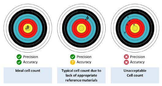

Figure 3. Acceptability of cell counting measurements. Typical cell counting measurements are evaluated and optimized for precision, however, due to the lack of appropriate reference materials, accuracy is not always well understood.
准确度对细胞计数来说,是个独特的挑战。理想的细胞计数计数结果应该既精密又准确。细胞计数的精密度可以通过实验确定。但因为缺少合适的参考样品和对照方法,细胞计数的准确度很难获得。
评估准确度一般是通过对比测定结果与具有参考值和已知不确定性的恰当参考样品的检测结果,或者通过与对照方法进行比较。因为细胞计数测定缺少通用的参考样品,基于人工显微镜观察计数的“金标准”也具有很大的偏差和不精密性,通过上述方法检测准确度不能满足细胞治疗产品对准确度的要求。

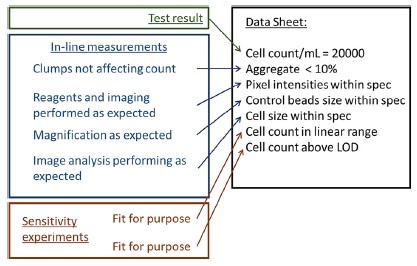

Figure 4. Example of a hypothetical cell counting measurement with in-measurement-process controls to provide evidence that the user should have confidence in the value obtained by the measurement process. Spec, specification; LOD, limit of detection.
当计量保证策略应用到每次测量中时,它们作为测量步骤中的控制环节,为测量过程提供同时验证。这种策略在长期记录和监测一种分析方法时非常有效,并能够识别方法中的偏移和错误。很多测量步骤中的控制环节可以直接使用细胞计数的数据,或者通过使用测试样品即可进行的简单实验来完成。这样的设计策略具有实际可操作性。例如,细胞计数结果是单位体积的细胞数;在使用细胞计数值做出决策之前我们有几个假设。这些假设包括:i)细胞是悬浮于介质中的单个物体,(ii)所有目标细胞都被计数了,而其他的都被排除了,(iii)已知体积已经被验证过,(iv)试剂和仪器工作正常,(v)检测结果在线性范围内,在检出限以上,在饱和限以下。在测量时需要收集证明以上假设是可信的证据。例如,需要设置对照试验和数据分析策略,在试剂出现问题、细胞过度聚集、流路堵塞、仪器状态改变或预设体积错误时提醒使用者。当设置了合适的测量步骤中的控制环节,细胞计数测定过程的质量才能获得保证(图4)。
