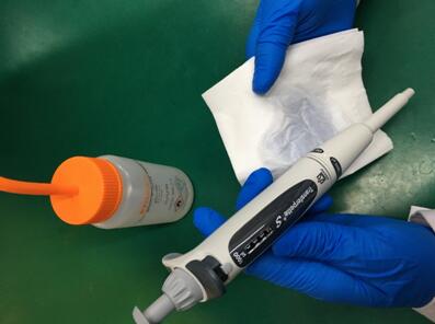

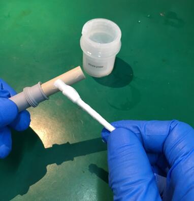

第一步,使用75%乙醇或异丙醇擦拭移液器外表面进行基础清洁与消毒

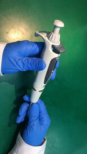

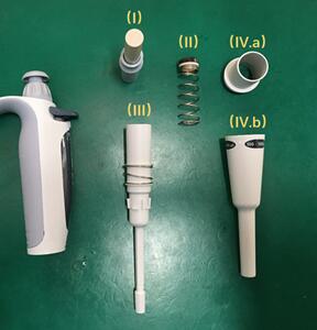

第二步,旋转下半支卸下下半支,通过旋转拆出活塞(I),弹簧密封圈(II),吸头锥套筒(III),以及弹吸头套筒(IV)。

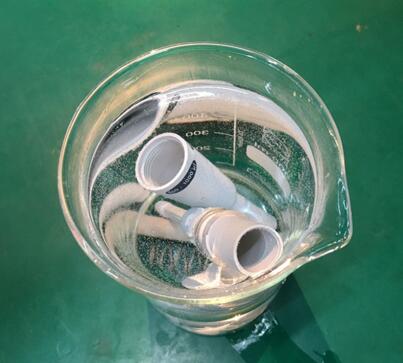

第三步,所有部件置于75%乙醇或者异丙醇中浸泡30分钟。取出用去离子水冲干净。

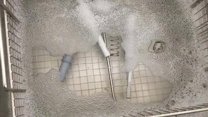

第四步,将所有部件置于含有去垢剂的超声波洗涤仪内超声清洁10分钟,取出用去离子水冲干净。
第五步,视核酸污染情况严重程度,吸头锥套筒,活塞等配件可置于甘氨酸-盐酸缓冲液(pH约2.0)中浸泡过夜。取出后用去离子水冲洗干净。甘氨酸-盐酸缓冲液配置方法:取30.6 g NaCl,39.2 g 甘氨酸,加去离子水定容至523 ml,加1 N HCl 477 ml,配置成10 x缓冲液。使用时按1:10稀释。严重污染的密封圈应更换。
第六步,部件晾干后,为活塞与密封圈涂上原装硅油。
第七步,按照第二步相反的方向旋转安装上移液器即可。
