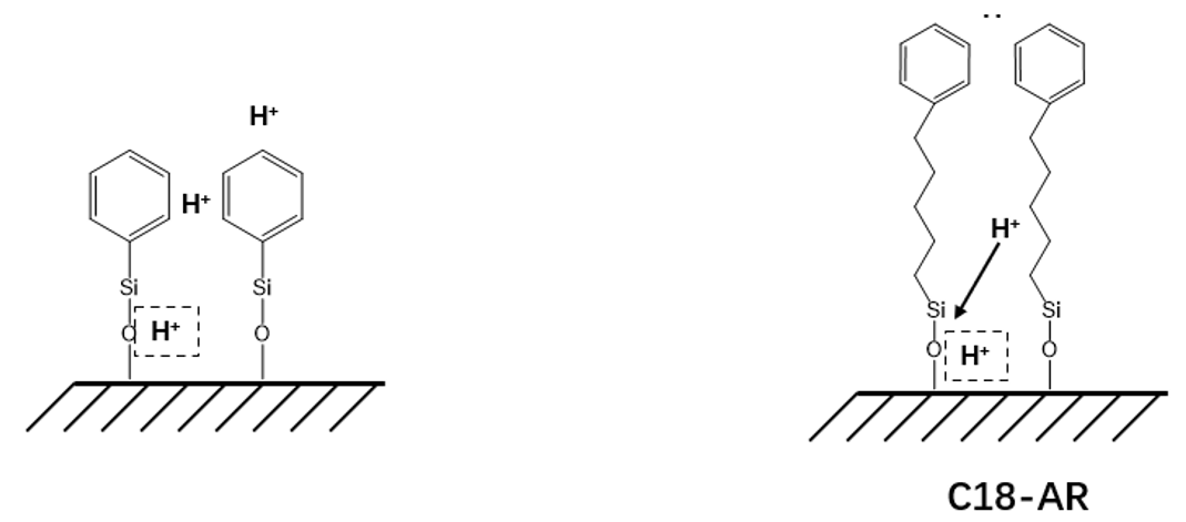

寿命方面则是由于酸性条件下造成的固定相流失,而C18长链具有更大的位阻,从而使得流失更加缓慢,如图2所示。

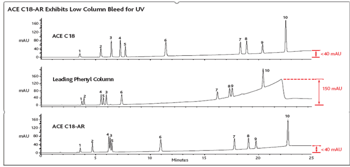

ACE特色固定相的设计在C18长链末端键合了苯基,保证固定相的芳香选择性的同时,又保证了像C18一样的通用疏水性已经稳定性(图3)。
图2. C18-AR的长链设计
图3. C18, C18-AR与传统短链苯基柱的稳定性对比

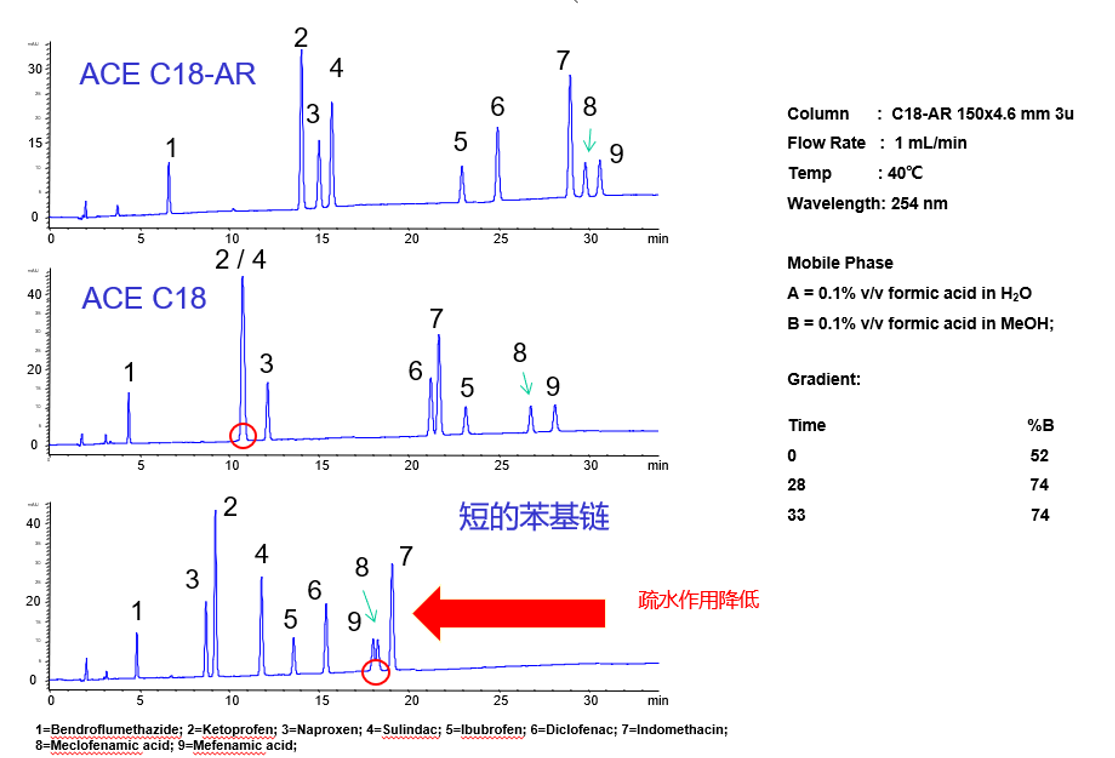

图4.C18-AR保留芳香选择性的同时具备疏水分离能力
从图4可以看出,由于苯基具有的芳香选择性,对部分化合物比C18有更好的分离能力(化合物2,4),而由于疏水性的原因部分化合物分离度反而不如传统C18(化合物8,9),C18-AR由于综合了两方面的能力而使得两组关键组分都得到了完美的分离。

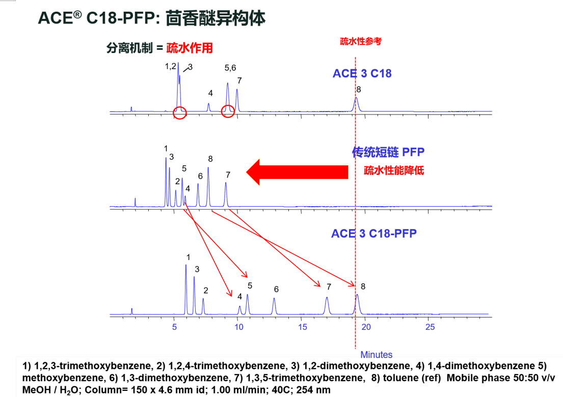

类似的,ACE这边对具有特殊选择性的五氟苯基以及CN都进行了长链修饰得到C18-PFP以及CN-ES,从而大大提高了稳定性以及应用场景。
图5.C18, 五氟苯基以及C18-PFP的疏水和选择性对比
