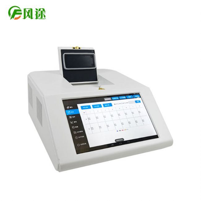

  • 仪器的说明
仪器由三部分组成:第一部分温度控制系统,实质上是由标准的加热/冷却系统和热盖组成。
第二部分是由光学元件组成的荧光检测系统,包括激发光源,光学滤光片,变焦镜头和检测系
统。第三部分是外置计算机,用于编程,实时检测,显示和数据管理等。
仪器外观图示
非洲猪瘟检测仪

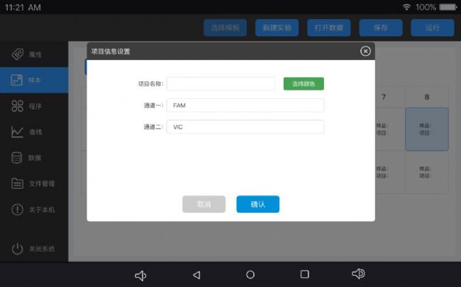

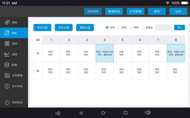

3 设置样本
选择好项目后要设置样本,点击菜单栏的样本按钮出现如下界面:
非洲猪瘟检测仪操作人员可以在这个界面上设置每个孔位对应的样本信息;
点击全选按钮可以选择 16 个孔位;
点击项目设置按钮可以设置每个孔位对应的项目名信息;
点击样本设置按钮可以设置每个孔位对应的样本信息;
点击更新按钮可以更新每个孔位上的样本信息和项目信息。

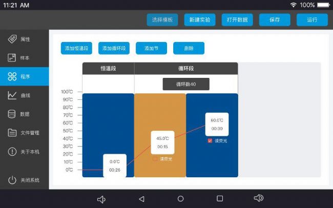

4 设置程序
点击程序菜单按钮进入如下界面:
非洲猪瘟检测仪开始设置温度曲线程序,可以添加恒温段,添加循环段、添加节或者删除循环段。
点击新建按钮会新建一个温度程序;
点击打开按钮会打开已经保存的温度程序;
点击保存按钮会保存当前设置的温度程序;
点击运行则直接运行当前温度程序。

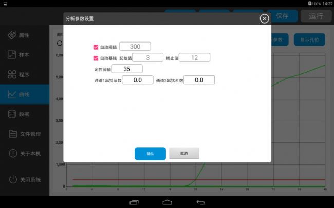

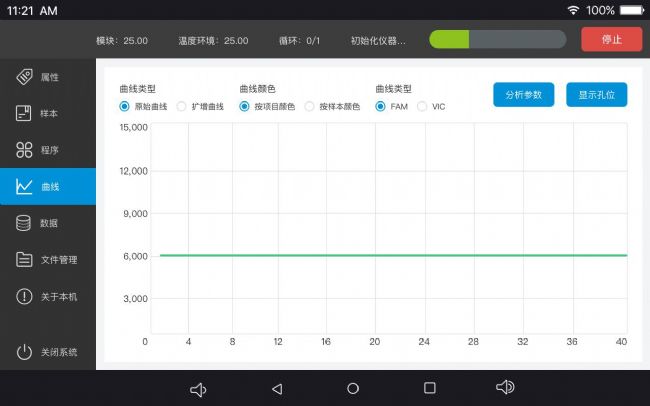

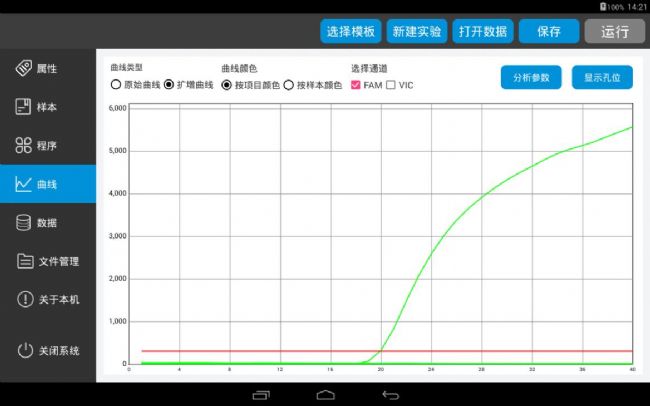

5.数据曲线
非洲猪瘟检测仪
点击曲线菜单按钮显示运行中样本的曲线
非洲猪瘟检测仪
在右边可选曲线类型、曲线颜色和通道,分析参数按钮按下后可以设置阈值参数
显示孔位按钮按下可单独查看每个孔位的曲线。

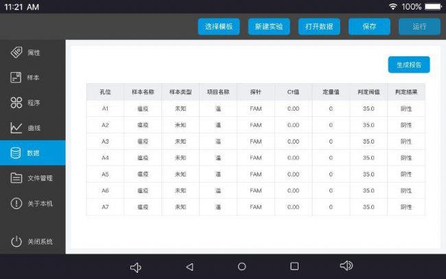

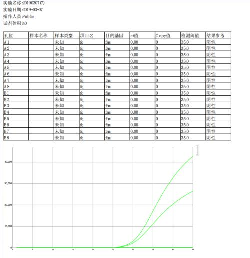

6.数据报告
非洲猪瘟检测仪
数据按钮显示运行结果及报告,点击生成报告按钮后,在桌面上生成报告。
非洲猪瘟检测仪

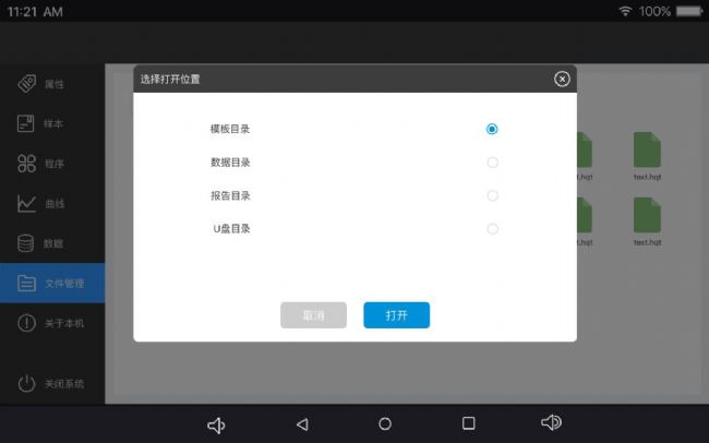

数据按钮显示运行结果及报告,点击生成报告按钮后在在文件管理的报告目录中生产报告插上
U 盘然后将报告目录中的报告复制粘贴到 U 盘目录中。
7.报告样式、模板:
非洲猪瘟检测仪
