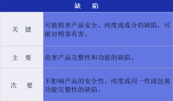

没有通用规则,美国国家标准协会(ANSI/ASQ Z1.4-2008标准)根据包装缺陷对产品质量属性的关键影响,提出了包装缺陷的检验分类。根据下图标准,关键和主要缺陷应该是不合格和拒收,而次要缺陷是符合和可以接受的。

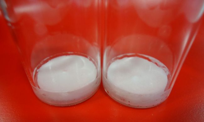

  ★什么是塌陷?固体结构松散。
何时发生?在一次干燥或者二次干燥阶段,产品温度超过玻璃态转化温度或者塌陷温度。当储存温度接近产品玻璃态转化温度的时候,也可能在产品的存储阶段发生。而玻璃化转变与胶塞的高残余水分共同促进了产品的坍塌。
后果:失去了蛋糕良好的外观;由于塌陷导致冷冻过程中形成的内部微观结构表面积减少;残余水分含量高;产品重建时间变长; 是否可以接受?塌陷对于产品稳定性的影响取决于产品和他的配方;对CQAs的影响必须深入研究;塌陷通常意味着对冻干过程失去控制;这种情况下如果没有研究证明塌陷并未对产品属性造成影响,以及对客户产生负面影响,则产品通常被拒绝。

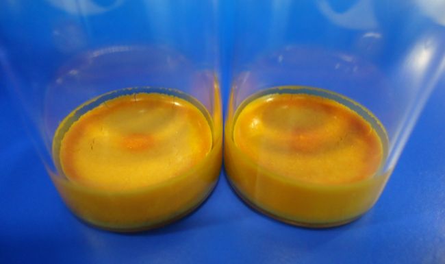

02 回融
  回融是什么? 在升华或者塌陷的时候蛋糕融化。
何时发生?升华还没有结束,一次干燥的结束阶段或者在二次干燥的开始阶段,产品里仍然还有残留的冰;一次干燥时设置安全温度太有限;结晶产物的熔化能产生与坍塌相似的结构。
 后果:失去产品良好的外观;由于内部微观结构的塌陷导致冷冻过程中形成的产品的表面积减少;残余水分含量高;增加产品的重建时间或者不能重建;影响产品的稳定性和活性,关键质量属性损失(CQAs)。
 是否可以接受?产品回融通常是冻干过程或者产品配方不受控的指示;发生回融的西林瓶需要被拒绝,不能接受。

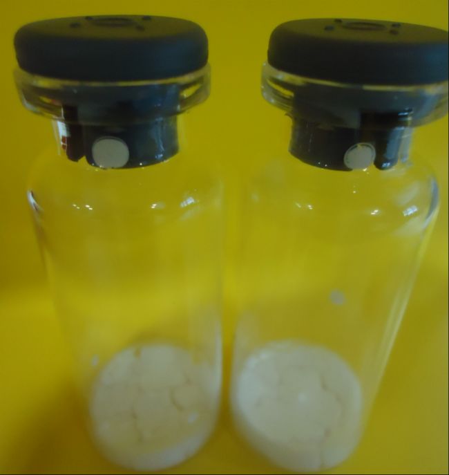

03 萎缩
  萎缩是什么?萎缩是蛋糕体积缩小导致产品脱壁。
 何时发生?由于产品的配方和瓶子的特性而累积的内应力的结果,当释放时引起蛋糕的收缩。
 备注:萎缩也有可能是塌陷的一个信号。 后果:如果萎缩是蛋糕塌陷的一个信号,一旦塌陷形成就会产生后果。会有可以看见的蛋糕缩小。 是否可以接受?如果萎缩是塌陷的一个征兆则一旦塌陷形成,就会产生后果。视觉上:体积收缩。通常不影响CQAs只是发生萎缩的产品通常可以被接受。

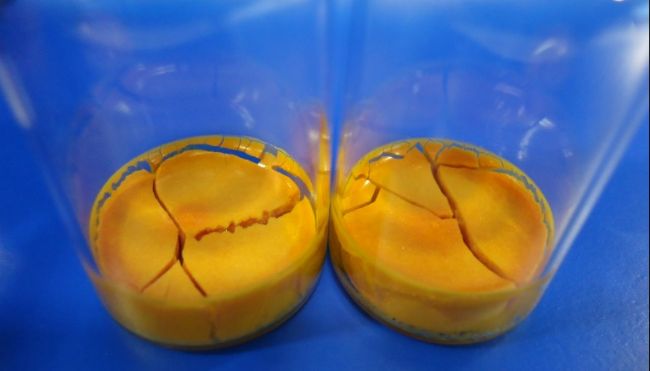

 04 开裂
 开裂是什么?蛋糕是裂开的,而不是紧凑光滑的。蛋糕会随着运动而破裂。
 何时发生?这是由于产品的配方和瓶子的特性造成的累积内应力的结果,当释放时引起开裂。
 后果:视觉上破裂的蛋糕,在某些情况下,破碎的蛋糕在容器内自由移动。 是否可以接受?裂纹通常不被认为是缺陷,因为它是由于产品本身和/或容器的机械性能造成的。它通常不会对CQAs产生影响。 05结壳

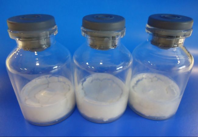

  结壳是什么?蛋糕表面一层薄薄的浓缩物。
 何时发生?在预冻过程中(从瓶底到顶部)溶质不断浓缩被挤压到顶部。
 后果:会影响产品重建时间;如果比较厚,会在基体中引起相分离(研究对CQAs的影响)。 是否可接受?通常对CQAs没有影响。有结壳现象的西林瓶通常不认为是缺陷,通常是可以接受的。

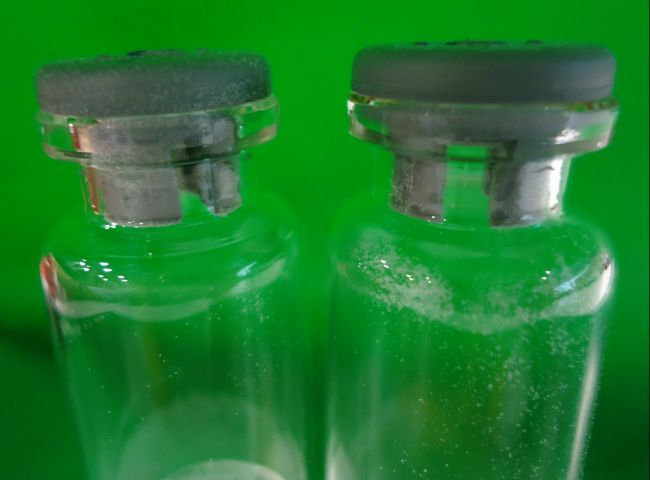

07 产品逃逸
  产品逃逸是什么?干燥的或者快要干燥的样品从冻干容器中逃逸出。
 何时发生?一次干燥阶段水蒸气升华的速度将产品带出容器或者到胶塞里。通常发生在蛋糕比较松散的情况下(样品浓度低)或者配方中含有有机溶剂。 后 果:损失了产品,所以重建后产品的浓度、给一个病人的给药量减少了;可能会影响冻干产品的性能;产品位于胶塞和西林瓶之间,可能会影响西林瓶容器的完整性。因此无法保证产品的无菌性。 是否接受?因为以上提到的后果,通常产品发生逃逸,被认为是不可以接受的缺陷,需要被拒绝。 08 爬壁

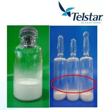

什么是“爬壁”?
一层产品通过小瓶内壁爬升,形成不同图案:雾、树枝、面纱状……
 何时发生?当存在高表面张力差时,存在一个“驱动力”,趋向于将表面活性剂分子从低表面张力区域转移到具有较高表面张力的区域(Marangoni流)。 后果:他会影响爬上瓶壁的产品的性能;如果产品爬壁到胶塞附近,则可能影响西林瓶密封的完整性。 是否接受?
由于可能影响瓶盖的完整性,它们通常被拒绝,不被接受。
另一方面,如果过程是已知并且受控的,可以确保瓶子不受影响,或者CQAs,则这些可以被接受。

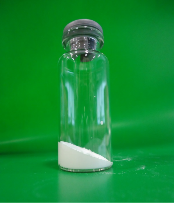

12 倾斜的液面
  什么是“倾斜的液面”?冻干后的样品表面倾斜。
 何时发生?西林瓶放置位置不正确引发,通常是在西林瓶上料的时候发生。 后果:可能会影响产品冻干的性能;传递到产品的能量不同,因为它不与其他小瓶与平板有相同的接触,因此它可以影响产品的残余湿度,从而影响产品的稳定性和活性。 是否可以接受?由于所提到的后果,带有倾斜药片的小瓶通常被拒绝,不被接受。
