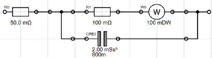

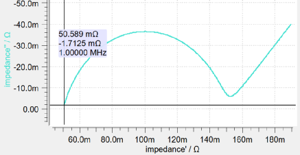

     我们可以用分析软件做个模拟电路或者用电子元件搭建一个简单的电路进行分析。
      以上的Nyquist图可以从跟横轴的交点(只是接近)读到欧姆电阻大概是50.589Ω,跟等效电路的R0相差不大。这是由于电路中不存在电感,高频区没有受到电感的影响。但实际上电池的多层结构和卷绕结构使电池不可避免地存在电感,电感的存在使Nyquisty图高频区形状发生变化。

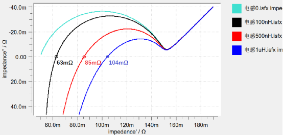

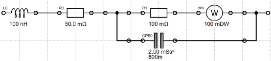

      我们在模拟电路中增加一个电感L0,L0的值分别是100nH、500nH、1uH。
       Nyquist图跟横轴的交点变成了63mΩ、85mΩ、104mΩ,跟实际的50mΩ相差很远。
      此外,有的人会问,是不是把第四象限的感抗线删除就可以不用拟合电感了?答案是不能,其实从上图就可以看出,电感的影响效果不只是在第四象限多了跟长线,它会影响到第一象限的很大一部分区域。

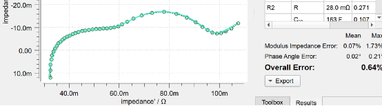

      举个例子,下图是一个18650电池的eis图。
      如果用以下这个电路图拟合,错误率是0.64%。

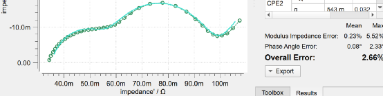

        如果把第四象限的点切除掉,电路图也去掉电感元件,错误率增大到2.66%。也就是这样拟合不准确。
