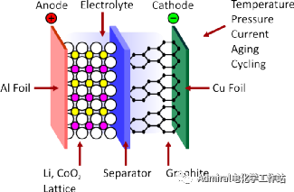

       目前主流的锂离子电池,一般按照正极材料类型命名,磷酸铁锂、锰酸锂等即为正极材料的类型;负极为石墨材质;正极集流体铝箔,负极集流体为铜箔。
       放电时外部负载接通后,在电池本体以外形成电流通路。由于正负极之间存在电势差,负极附近的电子首先通集流体和外部导线向正极移动;负极周围的锂离子浓度升高。从负极经过外部电路到达正极的电子,与正极附近的锂离子结合,嵌入正极材料,正极附近的锂离子浓度降低。正负极之间的锂离子浓度差形成。这样,就完成了电池放电过程的第一推动。
      随着锂离子在离子浓度差的推动下离开负极,负极附近出现空缺,负极材料内的锂离子,从负极脱嵌,进入电解液中;大量锂离子从电解液中穿越隔膜,自负极向正极移动。同时,原本与锂离子以结合形态存在的电子,则通过外部电路去往正极。电池开始了按照负载的需求进行的放电过程。
     充电是放电的逆过程,同样的脱嵌,移动,嵌入几个阶段,只是推动过程发展的动力来自于充电机理,而离子的运动方向是自正极向负极运动。

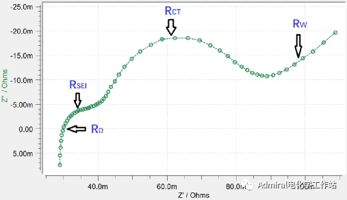

     锂电池在工作工程中主要的阻碍因素是电池的内阻,EIS交流阻抗谱可以帮助我们快速地得到这只电池的欧姆电阻RΩ,SEI膜的扩散电阻RSEI,SEI膜的电容值,电荷在电解液和活性物质界面间传递的等效电阻值RCT以及电荷在电解液中扩散电阻值RW。
      以下是一个2300mAh的18650电池的阻抗谱:

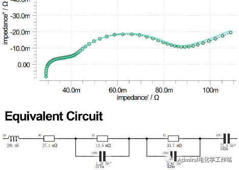

       而需要得到这些电阻的准确值就需要等效电路拟合软件,admiral提供功能强大且操作简便的离线分析软件,可快速完成eis等效电路拟合:

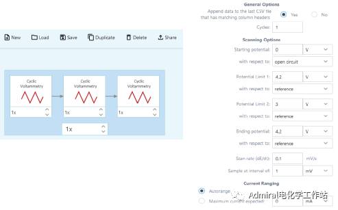

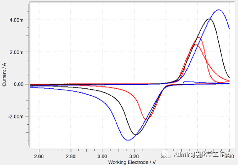

2.CV循环伏安
      循环伏安扫描可以得到电池的氧化还原峰电位的位置和峰电流的大小,用不同的扫描速率的曲线对比可以直观地观察到峰电位和峰电流的变化。
       Admiral的自建序列测试功能可以轻而易举地实现不同扫速的CV连续测试。
       以下是一个扣式电池分别在0.1mv/s,0.2mv/s,0.3mv/s,得到的cv曲线。

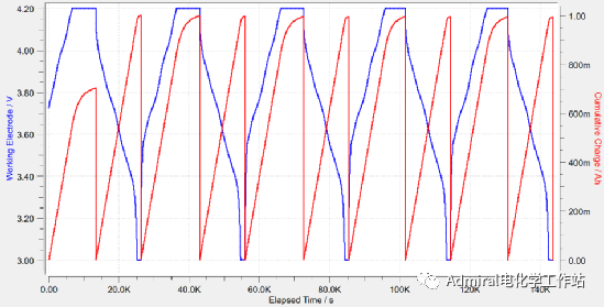

3.CC-CV(恒电流+恒电位)充放电
       循环充放电可以让我们知道电池在多次充放电循环后电池容量的衰减情况。
       以下是一个1000mAh的小软包电池的充放电曲线,软件实时记录电流、电压、容量(由于Admiral电化学工作站是5电极结构,如果电池有参比电极,仪器可以同时记录正极对参比和负极对参比的电压)。

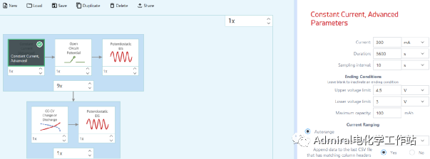

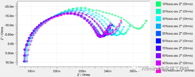

4.不同SOC下阻抗测试
       测试不同SOC状态下电池阻抗的变化情况在电池研究中也是经常会用到。用Admiral的自建序列测试功能也能轻松实现。
       以下是一个1000mAh的小软包电池每隔10%SOC测一次阻抗的充电曲线和阻抗曲线。

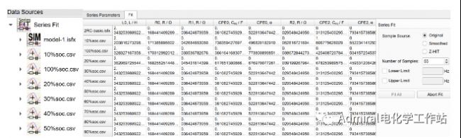

       并可以通过分析软件完成批量拟合,大大节省数据处理的时间。

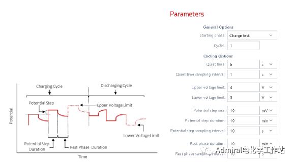

5.间歇滴定技术(PITT和GITT)
      扩散是物质转移的重要形式。以锂离子电池为例,锂离子在电极材料中的嵌入脱出过程,就是一种扩散。锂离子的扩散系数决定了电池的反应速率,在一定程度上影响了电池的性能。因此,确定锂离子的扩散系数,对研究电池的电化学性能具有重要意义。

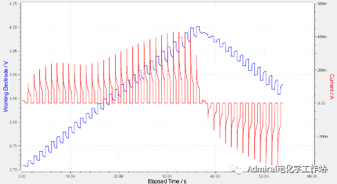

      PITT(Potentiostatic intermittent titration technique): 施加一系列按一定步长增加的恒电压脉冲和开路序列,记录电流随时间变化。Admiral设备经过简单的参数设置,即可开始测试。
      右图中参数的意义:从OCP(开路电位)开始充电。瞬时提升10mV的电位,保持10分钟,随后进入开路状态,进行10分钟的弛豫时间。每次施加10mV的电位增量,依次重复这个循环,直到达到4V的上限。然后进入放电阶段,每次减少10mV,直到达到3V的下限,其余设置与充电环节类似。
上图为PITT测试结果

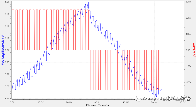

      GITT(Galvanostatic intermittent titration technique): 施加一系列恒电流脉冲和开路序列,记录电压随时间变化。Admiral设备经过简单的参数设置,即可开始测试。
       右图中参数的意义:从OCP(开路电位)开始充电。施加25mA的恒电流,保持10分钟,随后进入开路状,时间为10分钟进行充分的弛豫。依次重复这个循环,直到达到4V的上限。然后进入放电阶段,恒电流变为-25mA,其余设置与充电环节类似,直到达到3.6V的下限。
