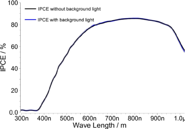

      背景光具有恒定的直流光强,可以很容易地从IPCE光谱中去除背景光的影响(类似于EIS中施加的恒电压/电流)。从图5中可以明显看出这一点,这是对时间常数比较小的太阳能电池的测量结果图。
图5:有(蓝色)和无(黑色)背景光的IPCE曲线,表明背景光不会影响时间常数比较小的太阳能电池的IPCE测量
      图5:两个IPCE光谱重叠。这是因为在CIMPS-PCS中IPCE值是从正弦激励信号和正弦光电流响应信号中测量得到的,而不是从总光强中测得的。通过背景光缩短时间常数,对IPCE值不会产生影响。同样,如果所研究的太阳能电池的时间常数比较小,则使用和不使用单色仪所测量的IPCE结果也是一样的。

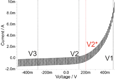

      测量IPCE时需要在研究中的太阳能电池或光电化学体系上施加偏置电压。IPCE测量通常选择能够使样品产生最大光电流响应的电压作为偏置电压。图6显示了光电流随外加电压的变化(CIMPS-CLV)。在阳极电压下(正偏置),光电流值很小,且随着偏置电压的进一步减小而增大。经过某一特定电压后(V2),光电流值变化变得很小,不再随着电压的进一步减小而增大。
      图6中,显示了三个偏置电压值(V1, V2和V3)。在V1处光电流值比较小,因此在V1处测得的IPCE也很低。在V2和V3处,光电流值大致相同,因此(理论上)在这些电压下的IPCE测量应该也是相等的。
      当电流(I)流过一个有电阻(R)的体系时,在这个电阻上就会产生电压降(𝛥V = 𝐼R)。较高的光电流在通过太阳能电池时也会产生相应明显的电压降。在图6中,这个电压降会使施加的电压向V1的方向偏移。例如,如果选择施加V2偏置电压进行IPCE测量,在IPCE测量过程中这个电压降可能导致施加的电压从V2移向V2*。在V2*处,光电流值较小,同样会导致测量的IPCE值偏低。
     为了补偿较高的光电流引起的电压降,是在反向偏压条件(在V3电压)下测量IPCE。如果初始施加电压为V3,即使有较大的光电流,最终施加的电压也不会高于V2,因此IPCE值也是正确的。

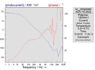

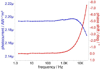

      选择正确的调制频率对IPCE测量也极其重要。图7显示了所研究的太阳能电池在偏压V3(见图6中)下的调制光强下的光电流谱(C-IMPS)。随着相移的增加,光电流值在减小,因为并不是所有光致载流子都能立即从电池中提取出来。部分电荷被太阳能电池中的缺陷/界面状态所捕获,从而引起电容特性。因此选择相位差为0°时的频率才可以测到最大的光电流。
图7: 硅基太阳能电池的强度调制光电流谱
      从图7中可以明显看出频率高于1 KHz时,相移开始偏离0°相位差。因此,为了从测量中获得准确的IPCE数值,选择低于1 KHz的频率测量IPCE极为重要。
