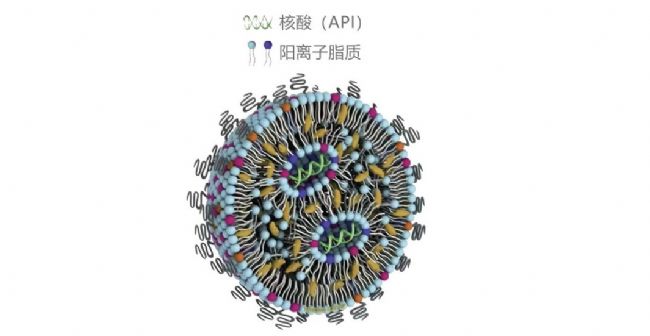

1.1RNA-LNP包封率(EncapsulationefficiencyEE):包裹在脂质纳米粒内部的RNA占RNA-LNP溶液中全部RNA的比例。

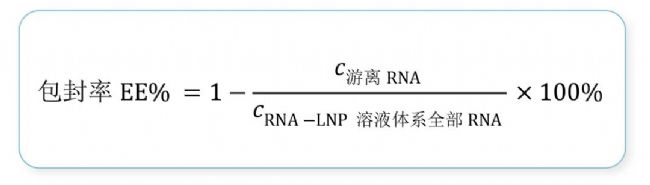

1.3 RiboGreen检测包封率原理:分别测定LNP-RNA溶液中游离RNA浓度,以及用Triton-100破坏LNP结构后,溶液中全部的RNA浓度,两者的差值就是包封在LNP内部的RNA浓度。通过以下公式即可计算得到包封率结果。

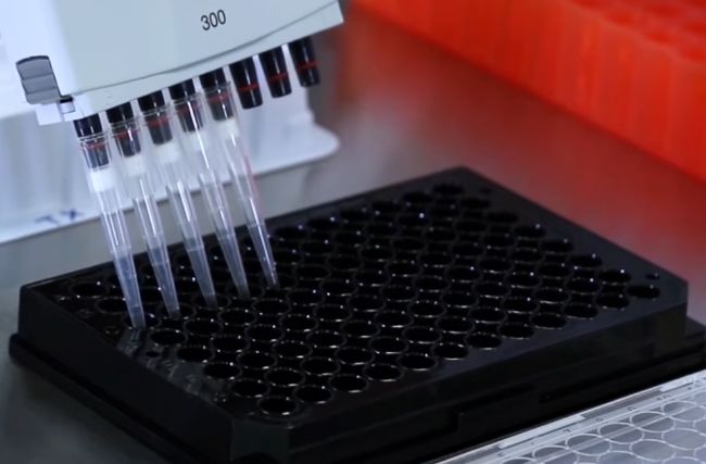

2.2添加RNA-LNP样品至全黑96孔板
根据制备时RNA的量,可以大致计算需要稀释的倍数。例如,已知 mRNA的原始质量或浓度,使用铭汰MicroFlow S进行RNA-LNP合成,根据稀释、超滤等处理后的最终体积,即可估算大致总RNA浓度。同时,假设90%的包封率,即可估算游离RNA浓度。然后根据标曲的最高浓度计算需要稀释的大致倍数。
这样我们就可以使用1X TE buffer将RNA-LNP稀释适合倍数以检测LNP外游离RNA浓度,使用2% Triton-TE buffer将RNA-LNP稀释适合倍数以检测总RNA浓度,建议每项检测至少两个不同稀释倍数。
最后,分别移取100 μL稀释后的样本,添加到全黑96孔板。

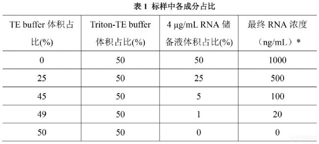

一般直接使用试剂盒中100 μg/mL的RNA标样,也可以使用与待测样本类似的RNA标样来建立标准曲线。可以先用1X TE buffer将原始标样稀释到工作浓度4 μg/mL,然后参考表1的体积比,配制为一定浓度梯度的标样。分别移取各浓度的标样100 μL,添加到全黑96孔板中。
注:*最终RNA浓度考虑了步骤2.4添加RiboGreen染料后的浓度

图2 样品添加

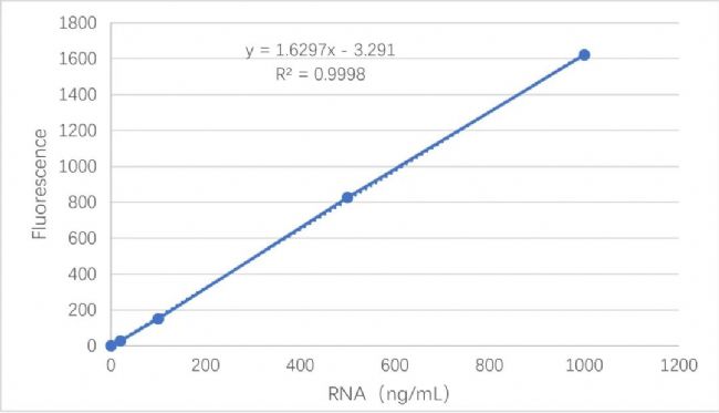

2.6数据处理及分析
    将每个样本测得的荧光值减去空白荧光值,即可得到实际荧光值。根据标样的荧光值和浓度梯度,绘制标准曲线,得到回归方程。把样品荧光值代入回归方程,乘以稀释倍数,即可得到样本的RNA浓度。根据1.3中包封率公式计算得到包封率结果。
图3 标准曲线
