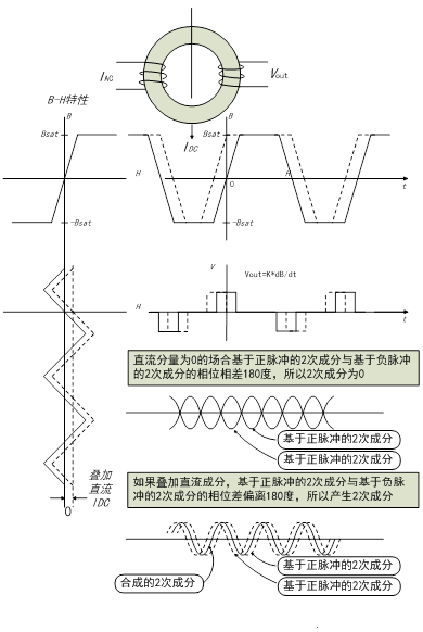

制作变压器所使用的铁心材料由于磁饱和呈现出如图19所示的B-H特性(实际的铁心中存在磁滞,这里省略)。
为了测定B—H特性,如图1所示使交流流过铁心,再进一步叠加上直流,这时在次级一侧就会产生2次谐波(在这个图中,为了便于理解,用三角波说明驱动的交流。使用正弦渡时也有同样的现象)。

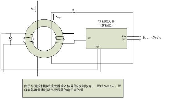

应用这个原理,如图2所示,用锁相放大器的2F模式检测2次谐波。如果将此作为反向的直流反馈给变压器,这个系统就总能够对锁相放大器进行修正使其不产生2次谐波。所以,锁相放大器的修正直流电流与流过的直流相等,通过测量锁相放大器的输出,就能够测量电流。

图1 直流叠加在变压器上,会产生2次谐波

图2 基于变压器和锁相放大器的电子束测量
由于锁相放大器变成了反馈环的一部分,所以如果存在有2次迟滞的因素,系统将变得不稳定。所以,PSD后面的LPF(低通滤波器)应该在6dB/oct下使用,使得锁相放大器中不产生90o以上的滞后。
