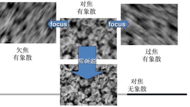

扫描电镜的像散就如同散光,当图像有像散时,在聚焦的过程中会发现图像拉伸变形,失去原本的形状,这也是判断像散的依据。如果在聚焦的过程中,没有发现图像出现拉伸变形,仅仅只是图像虚化,那便说明没有像散。

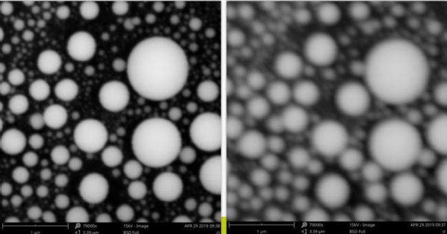

锡球,扫描电镜放大倍数是 79000 倍,左边图像无像散,右边图像有像散

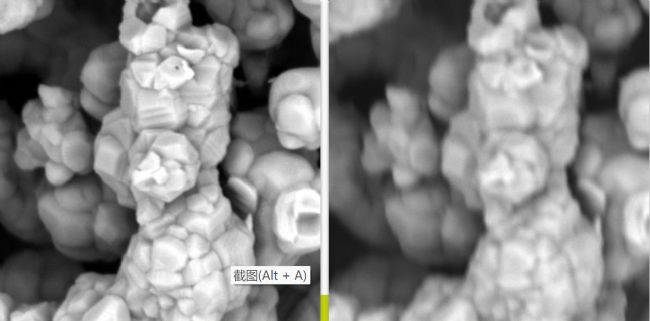

电极材料,扫描电镜放大倍数 50000 倍,左边图像无像散,右边图片有像散

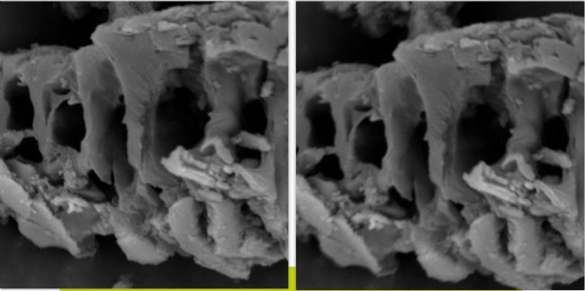

炭材料,扫描电镜放大倍数 20000 倍,左边图像无像散,右边图片有像散
当扫描电镜图像出现像散时,对其进行聚焦,图像会出现拉伸感,如下图所示,消像散需要实验员具有丰富的操作经验,才能准确识别并消除象散。
