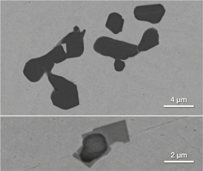

氧化铝团簇(顶部)和 TiN 立方体(底部)在夹杂物顶部沉淀的扫描电镜成像
图 1. 氧化铝团簇(顶部)和 TiN 立方体(底部)在夹杂物顶部沉淀的扫描电镜成像

铝脱氧可能会产生通常小于 10 微米的单个夹杂物,或形成更大的夹杂物簇,从而对表面质量或疲劳寿命产生负面影响。添加钛后,钛通常以氮化钛立方体的形式存在,从而阻止元素氮参与金属结构。图 1 显示了机械抛光钢样品中现有氧化物顶部的 AlO 颗粒簇和 TiN 沉淀物。

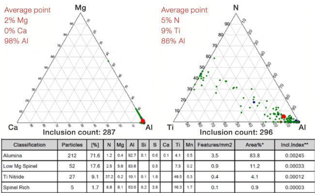

如图 2 Ca-Al-Mg 三元相图所示,氧化物几乎是纯氧化铝,另外还含有 2% 的 Mg 和 0% 的 Ca。由于该钢是在 RH 脱气器中精炼的,夹带的炉渣很少,因此几乎没有夹杂物污染。此外,图 2 中还显示了 Ti-Al-N 三元相图,以反映钛的添加。在 Ti 和 N 的顶点之间,存在着纯 TiN 夹杂物。从这里到 Al 的拐角处,存在一个连续的颗粒结构,我们可以推断,每个颗粒中 AlO 的相对含量增加,而 TiN 的含量则向拐角处减少。氧化铝类特征的夹杂物指数(或面积分数)为 0.0024%。如果在熔体中添加钙,这些 AlO 夹杂物就需要转变。
图2铝镇静钛处理钢的自动SEM成像。图中显示了单个样品的 Ca-Al-Mg 三元系(左)和 Ti-Al-N 三元系(右)以及颗粒分类表(下)

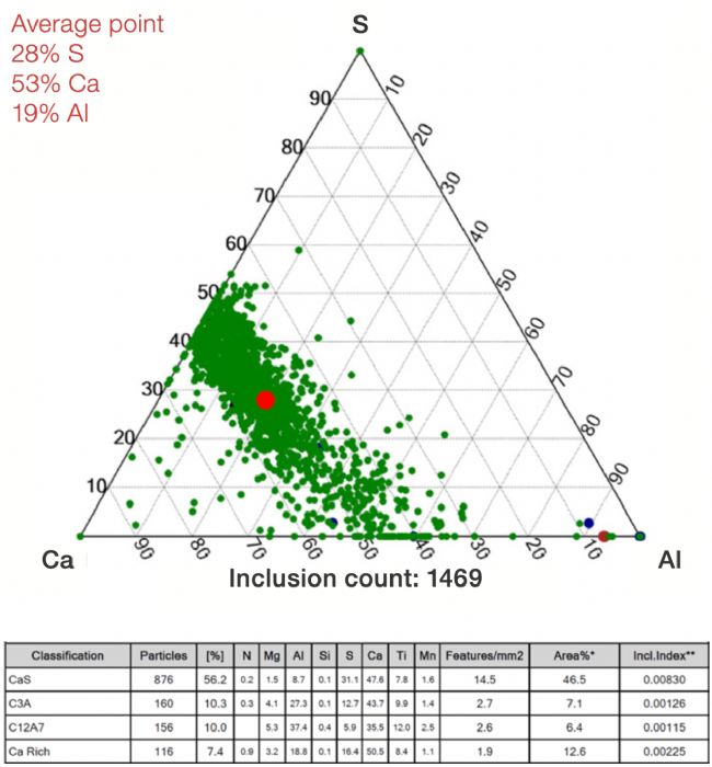

图3添加钙后铝镇静钢包样品的自动扫描电镜成像。Ca-Al-S 三元相图(上)和分类表(下)显示,该炉钢中的夹杂物富含钙和硫,平均夹杂物中的硫含量(28%)高于铝含量(19%)

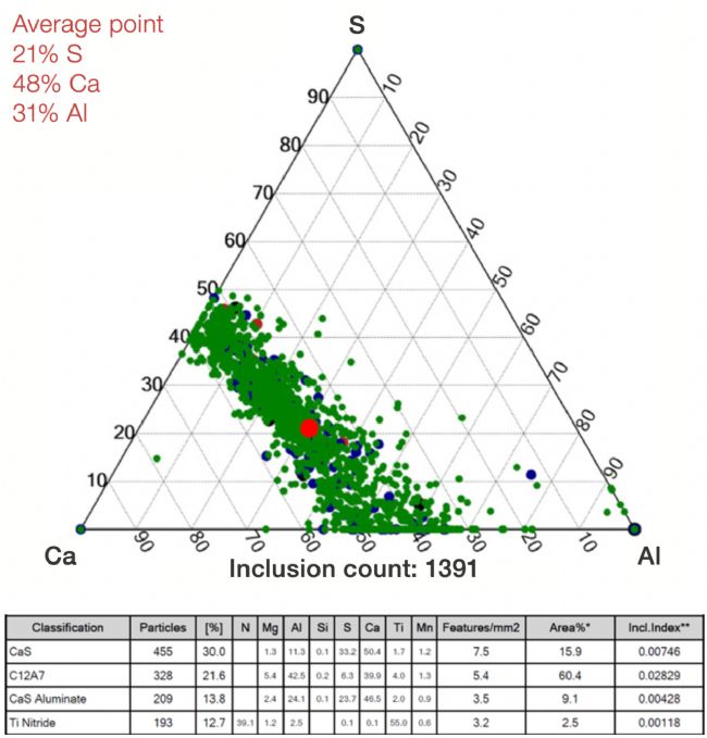

图4铝镇静、钙处理钢中间包样品的自动扫描电镜成像。Ca-Al-S 三元相图(上)和分类表(下)显示了与图 3 中的钢包样品相比,该炉钢中的夹杂物如何吸收铝并损失元素硫
图 3 和图 4 显示了从铝镇静、钙处理钢种中采集的一对样品,每个分析时间均少于 40 分钟。一个样品在所有处理完成后于钢包中采集,另一个样品于连铸炉中段于中间包中采集。虽然这些样品来自同一种钢种,但可以观察到夹杂物种类的变化。钢包和中间包夹杂物的类型从 CaS 到 C12A7 以及其他钙铝酸盐,但可以观察到细微的差别。钢包和中间包夹杂物的平均硫含量分别为 28% 和 21%。这意味着,钢水从钢包到中间包的运输过程中,夹杂物中的硫或 CaS 会有所损失。为了平衡硫的损失,夹杂物中会相应地增加铝(以 AlO 的形式)。分类夹杂物强化了这一概念,因为 CaS 特征的数量减少了一半,而 C12A7 特征的数量增加了一倍。从某种意义上说,中间包中总会存在再氧化,因此钢包中一些 CaS 夹杂物的缓冲作用将有助于在中间包中保持所需的 C12A7 夹杂物类型。在本例中,C12A7 类型特征的夹杂物指数从钢包中的 0.0011% 增加到中间包中的 0.0282%。对于任何类型的夹杂物都可以进行类似的比较。

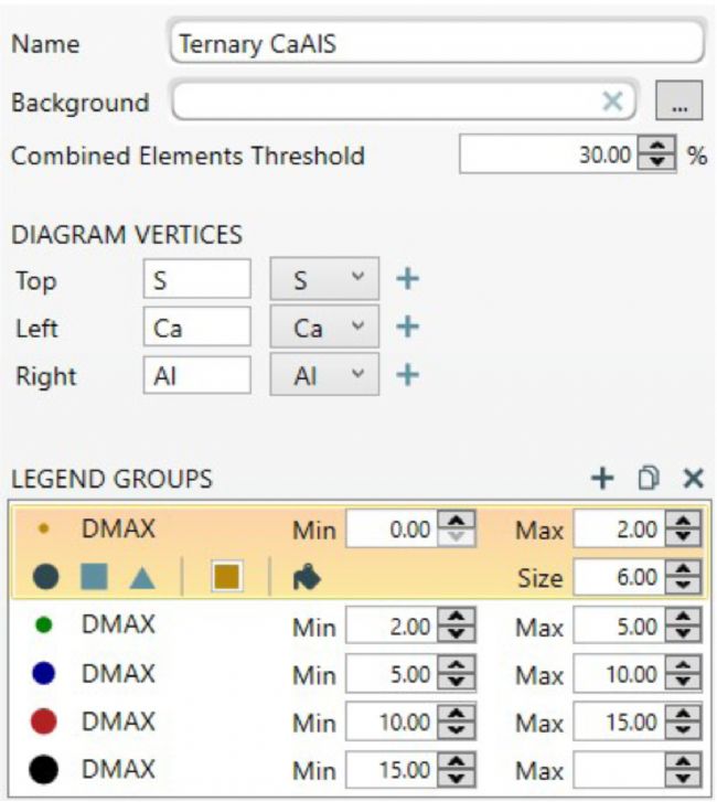

Phenom ParticleX Steel 全自动钢铁夹杂物分析系统上的 Perception Reporter 软件可轻松创建独特的报告。只需点击几下,即可创建一个包含夹杂物分类表、直方图、三元图等的新模板。每个部分都可以编辑,以仅包含您需要的规则类别。模板准备就绪后,每个扫描的样品都可以自动生成报告。
图5报告生成器截图展示了如何通过组合元素阈值、在每个顶点选择最多三个元素以及编辑斑点大小、形状和颜色来创建夹杂物三元图
