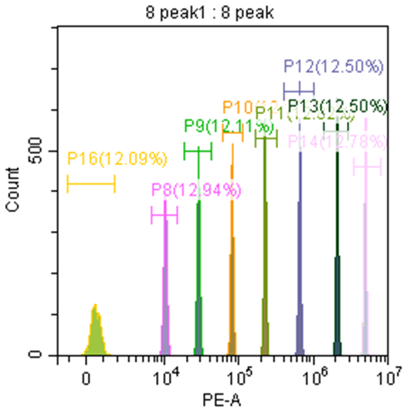

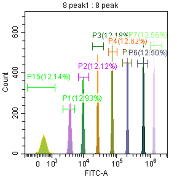

荧光灵敏度:流式细胞仪能检测到标准荧光微球上的最少荧光分子数, 可用MESF表示,常用荧光通道应为FITC≤ 200 MESF、PE≤100 MESF 、APC≤200 MESF,或满足仪器出厂声明的要求。
以8峰微球检测MESF举例,每个荧光通道获取8峰微球的MFI,根据微球说明书提供的软件,计算相对应荧光通道的MESF。

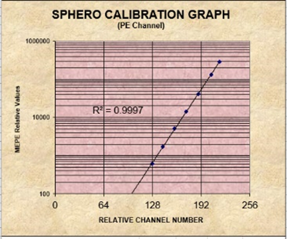

可采用含有不同荧光强度的校准微球(已知其相应荧光素的MESF)进行检测,计算每 一种荧光微球的MFI,以MEFL数(y)和平均荧光强度(x)的线性回归,计算相关系数(r)。相关系数r应≥0.98,此方法适用于校准微球上的荧光素可被定量检测的荧光通道。
以FITC/PE通道8峰微球举例

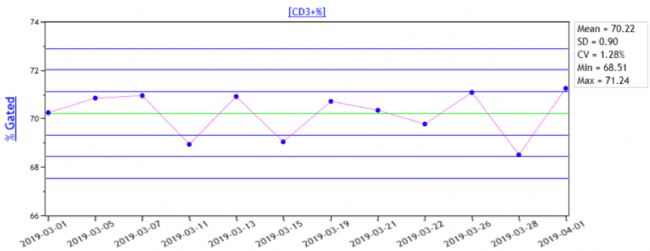

以CD3+T细胞质控曲线举例
随着TBNK项目开展的普及,结果的准确与患者免疫状态的评估和治疗方案的制订是否能够正常进行的前提与保障。因此TBNK室内质控尤为重要,可以确保TBNK检测结果的准确性和可靠性。
