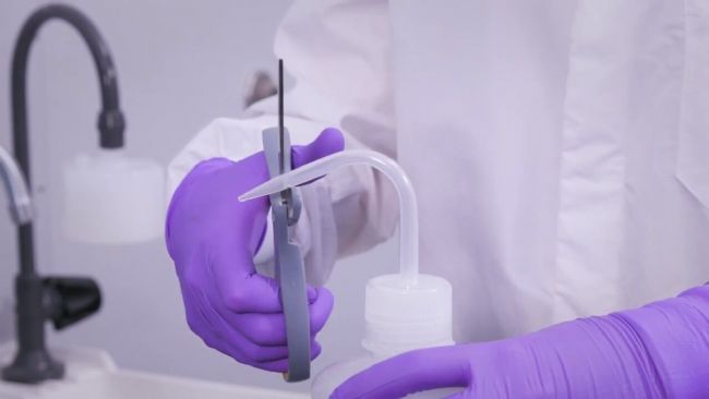

因此,Cygnus专家建议在使用Cygnus ELISA试剂盒时尽量采用手动洗板的方法。该方法简便易学,无需任何特殊设备。只要准备一些低纤维吸水纸和一个洗瓶就可轻松操作,需要注意的是洗瓶的出水口要修剪成大开口斜面以确保洗液的充分流动与合适的冲洗力度
修剪洗瓶出水口

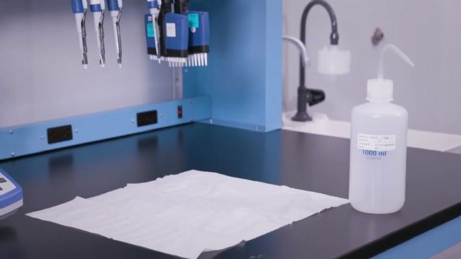

准备工作:稀释洗涤液并准备好洗板操作区域
用蒸馏水将20×的浓缩洗涤液稀释1×洗涤液装入洗瓶内将吸水纸铺开放在水槽旁边干净的工作台上。
请勿使用除ELISA试剂盒提供之外的其他洗涤液,这样可能会影响实验结果。

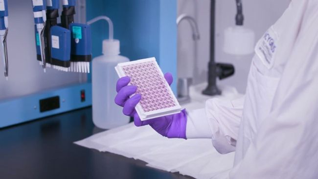

第一步:倒出ELISA孔板内的液体
用拇指按住ELISA板一侧的中间位置,用食指按住另一侧,从底部托起ELISA板。可以用拇指和食指扣住板条或板条两端的标签,以避免板条从板托中掉出。在水槽上方迅速翻转借助手臂的力量快速向下移动并突然停止,动作要连贯,让液体借助惯性孔板内甩入水槽。在操作正确的情况下手指、孔板条和板托外侧不应沾上任何液体。然后重复这个倾倒动作一次。
注:如果担心孔板条从板托中掉出,可以在每个孔板条上提前标注好位置。

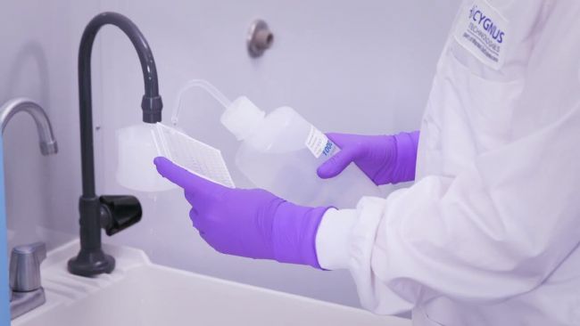

第三步:清洗
装有洗涤液的洗瓶,从板的上边一侧开始,将洗涤液逐个填满所有孔到溢出,直至最后一个孔,然后再按照步骤1和2的方法丢弃洗涤液并轻轻拍板。
不用担心洗涤液从孔内溢出,但要避免洗涤液在孔内长时间浸泡
重复上述步骤3次,总共进行4次洗板操作。需要注意的是,在第2次和第4次洗板时,要从板的下边一侧反方向逐孔加入洗涤液。这样操作可以确保所有孔的洗涤液总浸泡时间基本相同。另外,无需额外增加洗板次数这样可能会使结合在抗体上的分析物解离,导致检测灵敏度降低。
