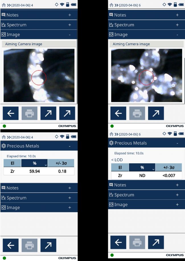

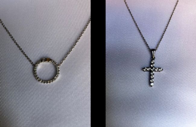

为了说明XRF技术的工作原理,我们使用Vanta分析仪对一件真钻石首饰和一件人造钻石(立方氧化锆)首饰进行了检测,然后对结果进行定量分析。检测花了5分钟时间。结果是我们很快区分了哪件是真钻石,哪件是人造钻石。
我们来看看下图中的样品和检测结果:
人造钻石(左侧图)和真钻石(右侧图)的图像(上面的图)及其检测结果(下面的图)。
两种钻石虽然看起来相似,但是它们的化学成分大不相同。Vanta分析仪在第一件首饰中没有发现锆元素。与此相反,对第二件首饰进行的化学分析发现锆(Zr)的成分占据了主导地位。
真正的钻石只含碳元素,因此X射线荧光会对其视而不见。碳元素不在XRF技术可以探测的元素范围之内。虽然我们不能直接探测到钻石的成分,但是通过锆元素存在与否的信息,我们可以从潜在的真钻石中区分出已知的人造钻石(CZ)。

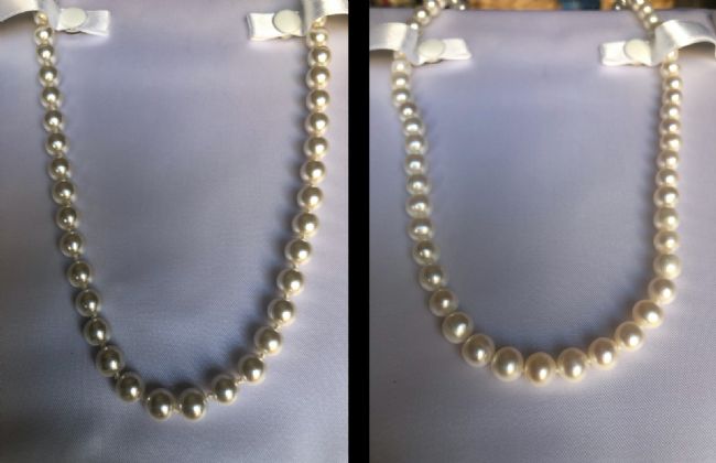

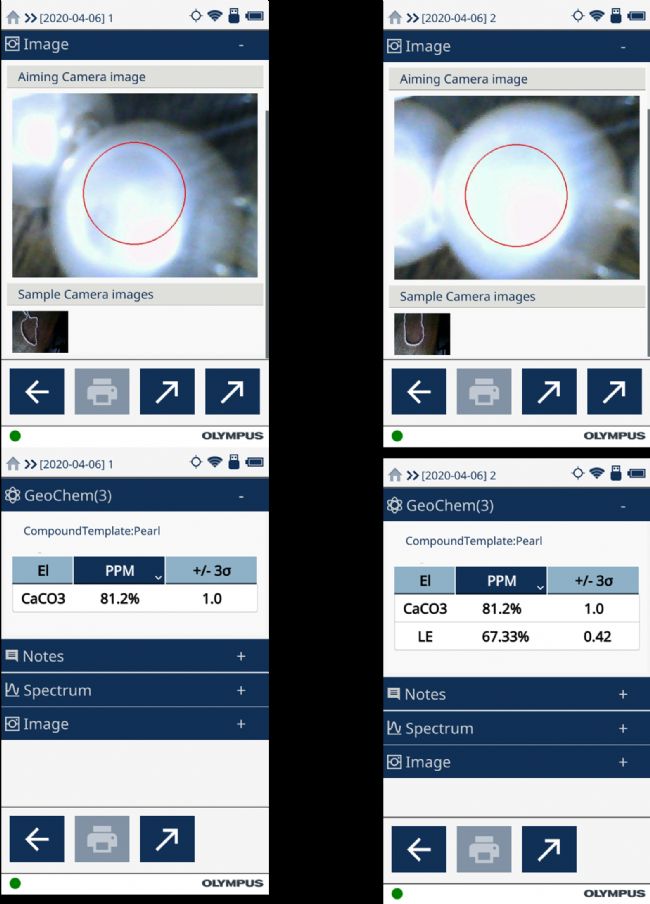

奥林巴斯的Vanta XRF分析仪可以区分真正的珍珠和仿造珍珠。为了说明辨别真假珍珠的过程多么容易,我们进行了一次检测。
使用手持式XRF分析仪辨别真假珍珠
分析仪在短暂的20秒钟时间之内,计算出了两种珍珠中碳酸钙(CaCO3)的百分比含量。结果是我们很快辨别出哪个是真正的珍珠,哪个是仿造的珍珠。我们看看下图中的样品和检测结果:
真珍珠(左侧图)和假珍珠(右侧图)的图像(上图)和检测结果(下图)。
真珍珠和假珍珠的区别令人吃惊。仿造珍珠中只含有微量的碳酸钙(CaCO3),而真珍珠几乎是由碳酸钙构成,仅含有微量的其他有机物和无机物。正如对钻石和立方氧化锆的辨别一样,借助XRF技术快速分析的珍珠也是真假立现。

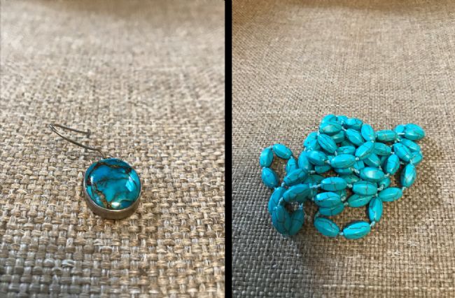

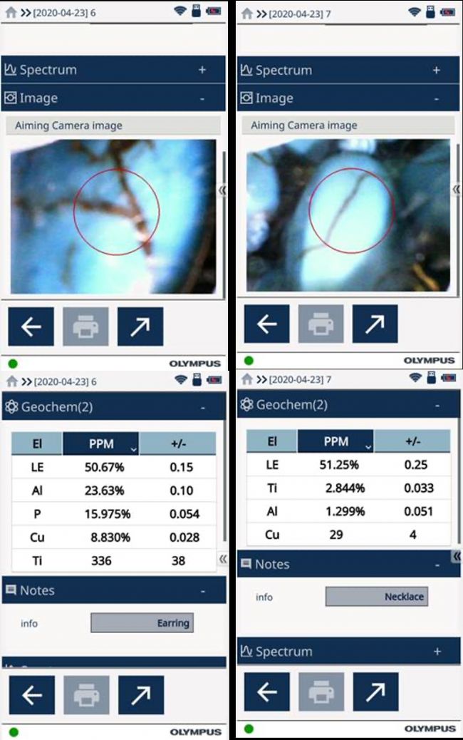

我们使用Vanta XRF分析仪完成了另一项检测,以证明其辨别真假绿松石的性能。
使用手持式XRF分析仪辨别真假绿松石
结果表明,真正绿松石的铜(Cu)、磷(P)和铝(Al)的含量水平比假绿松石高出许多,这点与我们基于矿物学知识所预料的一样。
我们看看下图中的样品和检测结果:
真正的绿松石(左侧图)和假绿松石(右侧图)的图像(上图)和检测结果(下图)。
所有这三种元素的含量都揭示了真正的绿松石和仿冒绿松石之间的差异。两者之间的差异有着天壤之别,而使用奥林巴斯的Vanta手持式XRF分析仪可以非常容易地了解这些差别。
