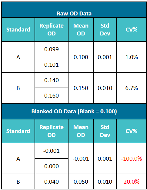

以下示例说明了背景值扣除对变异系数的影响。在表1中,标准A的平均OD值为0.100,标准B的平均OD值为0.150 。当通过原始读数减去空白对照的OD值来计算变异系数(CV)时,CV值显著上升,导致标准B的CV%从6.7%增加至20%。
表1. 背景值扣除对变异系数的影响
检测背景值越高,对变异系数百分比的影响就越大。

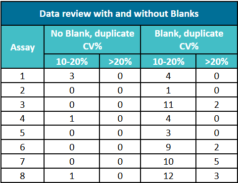

表2展示了8种不同ELISA试剂盒在10组随机数据集中的平均变异系数(CV%)。基于原始OD值计算得出的CV%范围为10%至20%,而经过空白对照校正后的相同数据CV%则超过了20%。在所有情况下,经过空白对照校正后的CV%均高于未校正的数据。在实际应用中,分析数据放行的标准通常要求重复检测的CV%不超过20%,上述差异可能直接导致分析结果无法满足精密度要求,从长远来看,引入空白对照将直接导致测试结果无法符合放行要求。
表2. 经过空白对照校正后的CV%与未校正数据的CV%值对比
从统计学角度来看,空白对照的OD值越高,出现此类问题的可能性就越大。
