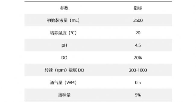

表1工艺参数设置

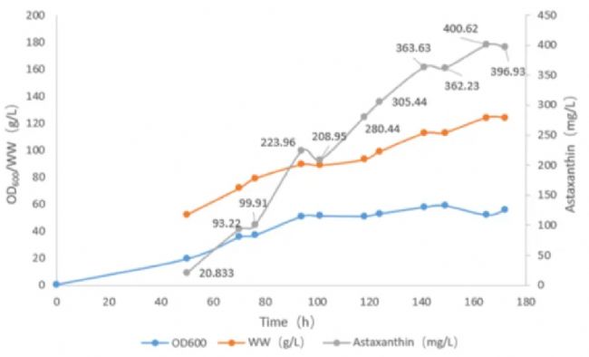

1)按照表1的工艺条件设计进行过程控制,摇瓶种子OD600 14,按照5%的接种量接种于生物反应器,本批次发酵培养172h,如图3所示,随着培养时间的进行,虾青素的产量逐渐增加,到生长阶段后期虾青素的产量呈缓慢下降趋势做后放罐处理。其最优结果为发酵培养165h时, OD600 52.1,湿重124.1g/L,虾青素的含量为400.62mg/L,其结果优于很多文献报道的红法夫酵母菌株的虾青素的表达量[3-5]。
图3  Intelli-Ferm®  A(G3)虾青素生产曲线

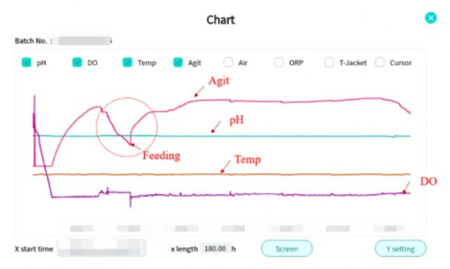

2)如图4所示,在红法夫酵母生产虾青素的培养过程中,各参数指标(pH、DO、温度等)整体控制非常平稳,保证了参数条件的稳定性。因此,迪必尔生物自主研发的Intelli-Ferm A (G3) 生物反应器可以很好的应用到红法夫酵母生产虾青素的放大培养工艺中。
图4 虾青素发酵生产培养过程中主要参数控制曲线

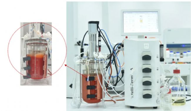

3)如图5所示,随着培养过程的进行,虾青素的含量也在快速的生产,发酵菌液的颜色也由浅黄色慢慢的变成深红色。
图5 虾青素生产的培养系统及罐体局部放大图

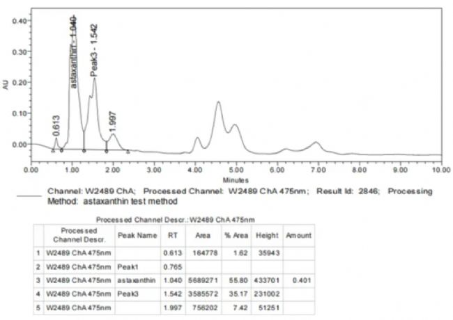

4)如图6所示,本批次最高虾青素产量的HPLC分析图谱(培养165h),可以很明显的看到该分析方法中虾青素的出峰时间在1min左右,且有很明显的峰谱图。
图6 虾青素的HPLC分析图谱
