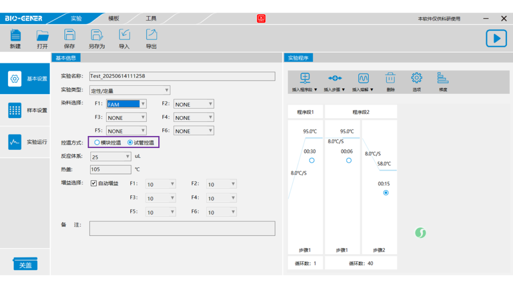

在聊压缩时长之前,需先对试管(Tube)/模块(Block)控温;普通/快速模式几个概念进行简介。下面以柏恒Q9606为图例进行说明。
图1
模块控温:反应升降温时,以模块的实时温度为准。
试管控温:反应升降温时,以反应管内试剂的实时温度为准。

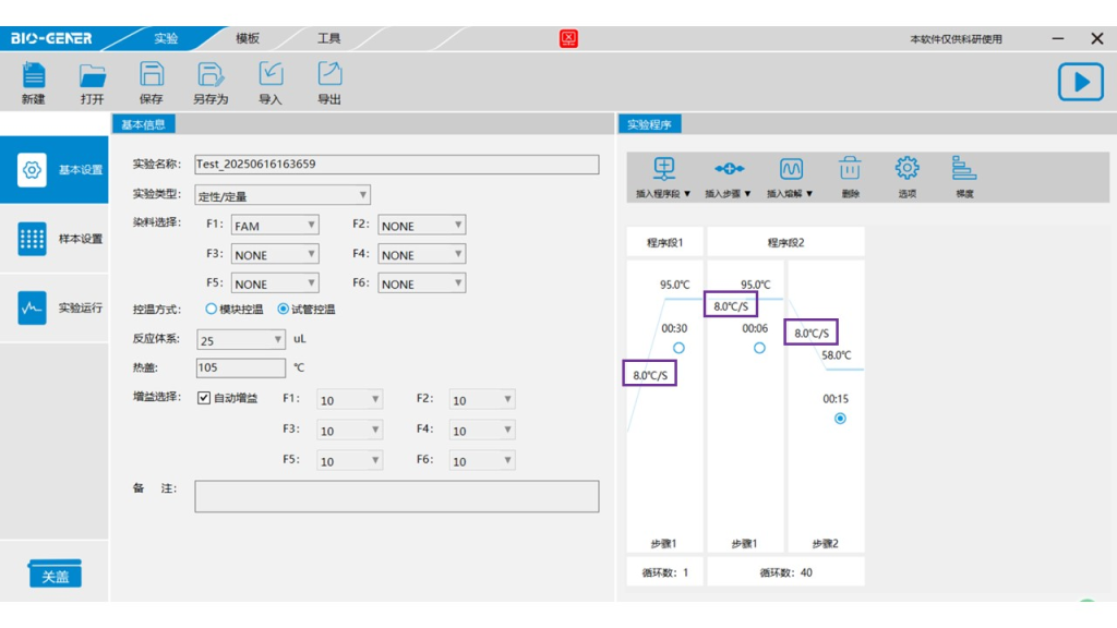

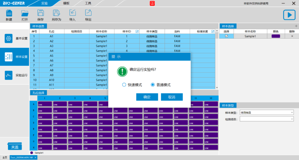

实验编辑完成后,点击运行按钮会弹出提示框(如图2),选择快速模式还是普通模式。
以图3程序为例说明:
快速模式:仪器运行的升降温速率为8℃/s,标示升降温速率的全额运行实验。
普通模式:仪器运行的升降温速率为4℃/s,标示升降温速率的半额运行实验。

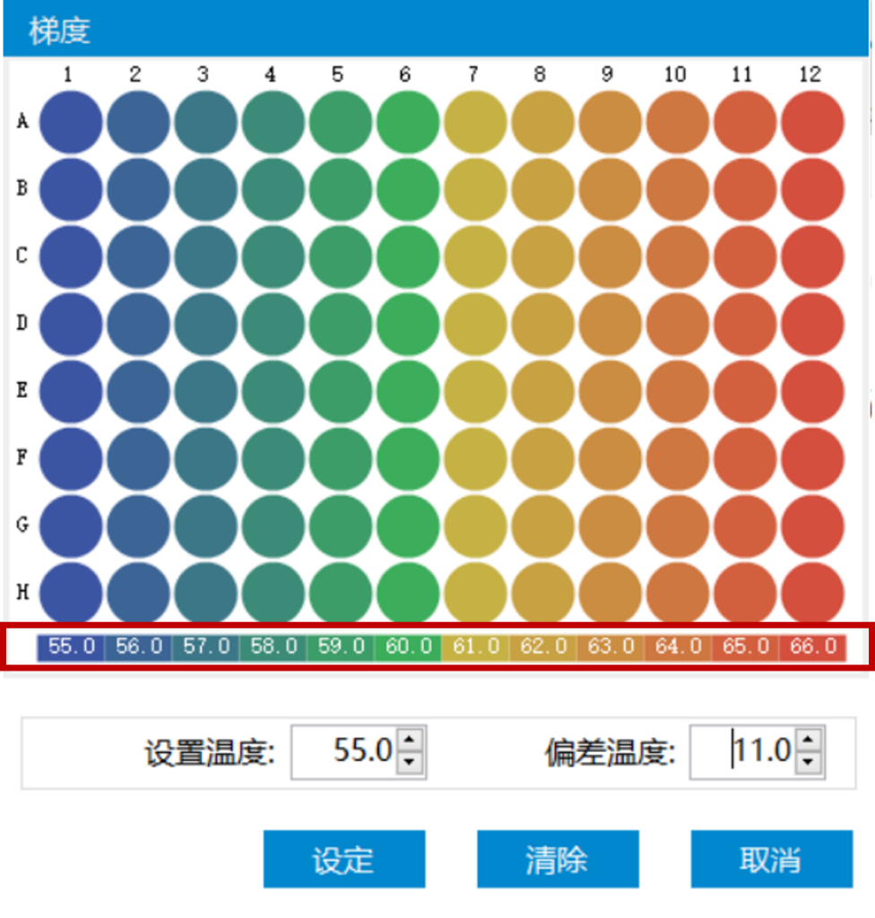

柏恒Q9600系列可提供最快8℃/sec的升降温速率,且具备等温差梯度功能(如图4),满足常规试剂开发、检测的同时也为快速试剂提供了一个很好的反应平台。
