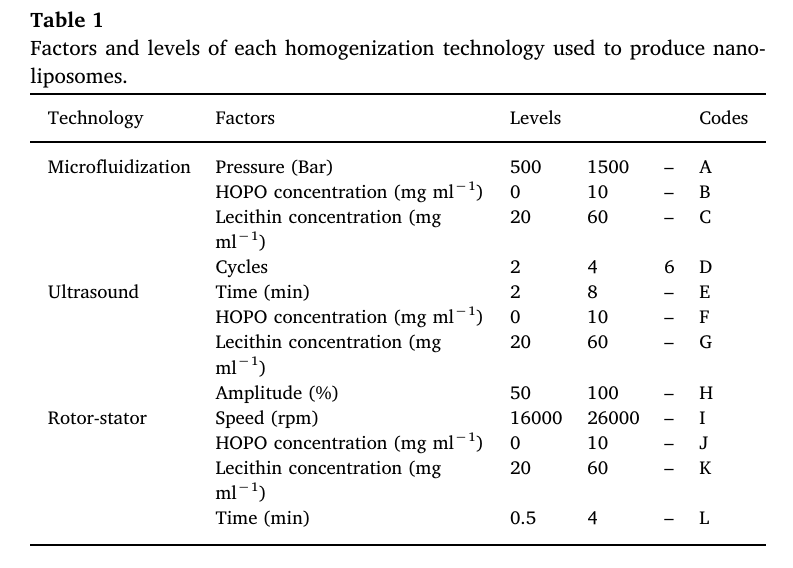

将粗脂质体样品在微射流均质机中以 75 μm Z 型交互腔进行处理;通过改变压力(500–1500 bar)与循环次数(2–6 次)来调控粒径。整个过程中使用冰水浴将悬浮液温度控制在 < 35 °C。
超声处理
取 80 mL 粗脂质体悬浮液置于 100 mL 烧杯中,使用 超声波(1/2″探头,20 kHz)按表 2 设计的“时间 (min)”与“振幅 (%)”进行超声处理;冰水浴控温 < 35 °C。
转子-定子处理
将粗脂质体悬浮液连续循环通过转子-定子系统,按表 2 的设计调节转速(15000–25000 rpm)与处理时间(0.5–4 min);2 °C 水循环系统控温 < 35 °C。

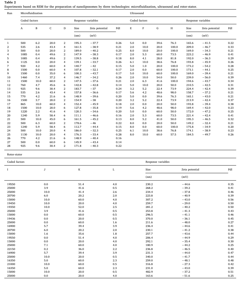

纳米脂质体的优化及贮藏物理稳定性
通过 RSM 分别对三种技术进行二次优化:
  • 以粒径、Zeta 电位绝对值和 PdI 最小化为目标;
  • 在此基础上,进一步最大化 HOPO 载量以考察其对稳定性的影响。
将所得最优配方于 4 °C 贮藏 35 d,每 7 d 取样测定粒径、Zeta 电位及 PdI(表 6)。
粒径变化:
  • MF 与 US 制备的样品在整个贮藏期内粒径均 < 200 nm。
  • 高油载量 US 样品的粒径增幅最小(仅 2.7 %),而 RS 高油样品增幅最大(15.2 %)。
Zeta 电位变化:
  • 高油载量 MF 样品电位绝对值下降较大(18.9 %);US 与 RS 样品下降幅度更小(≤ 26 %),表明高油浓度可在一定程度上提高电位稳定性。
PdI 变化:
  • MF 与 US 样品的 PdI 仍 < 0.3,保持高度均一;RS 样品在高油载量时 PdI 升至 0.35,分布趋于不均。
