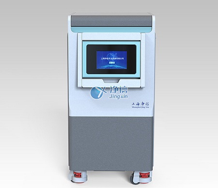

动物肝脏样本成分复杂、纤维与结缔组织较多,若前处理不充分,易影响核酸、蛋白或代谢物检测的重复性与准确性。猪肝组织因水分高、脂质丰富,常规手工匀浆常出现结块、升温与交叉污染风险。为了有效解决这个实验问题,我们选择应用高速冷冻研磨均质机JXFSTPRP-192CL开展实验,围绕充分破碎、低温稳定、批量高效的实验目标,验证猪肝组织从取样、加珠、装管、配平到程序运行的标准化流程,为实验室动物组织前处理提供可复现的操作参考。
实验目的:使用上海净信高速冷冻研磨均质机JXFSTPRP‑192CL研磨猪肝组织样品,将样品充分研磨至细腻无结块状态,满足样品分析前处理标准,提升样品前处理研磨效率。

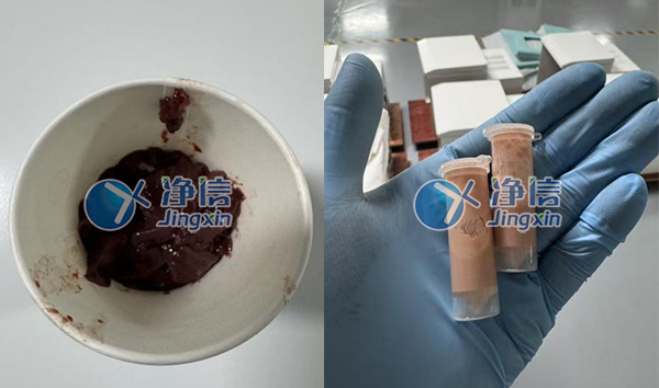

冷冻研磨均质机对猪肝样品研磨前后的实验效果图:
实验表明,上海净信高速冷冻研磨均质机JXFSTPRP-192CL能够高效完成对猪肝样品的批量研磨,实现了对动物组织样品的快速研磨处理,取出后的样品研磨效果呈细腻匀浆状态,无明显结块,满足实验分析前处理对一致性与效率的要求。
