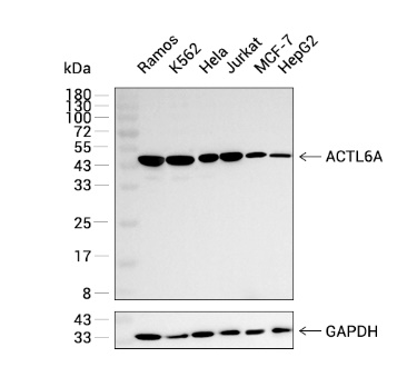

(2)曝光:用移液器吸取合适量的发光液至覆盖 PVDF 膜,ECL 发光仪上曝光并采集图像。
图 5: ACTL6A抗体显影图
