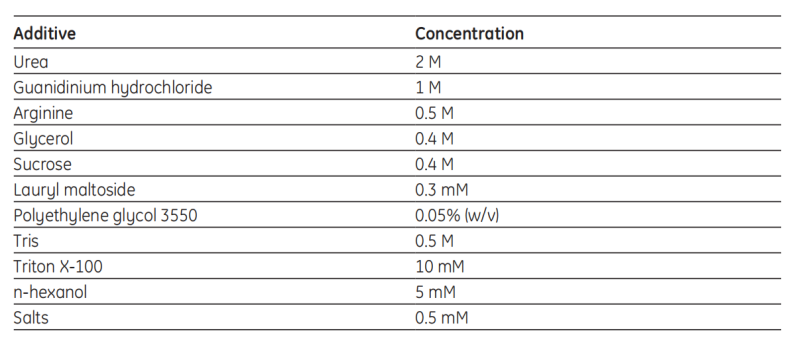

(3)缓冲液添加剂
缓冲液添加剂被认为是通过抑制聚集(尿素或盐酸胍)或增强折叠(精氨酸、甘油、盐)来帮助蛋白正确复性。
精氨酸会破坏非天然构象的稳定性。甘油和糖(蔗糖、甘露醇、山梨醇和海藻糖):甘油在许多情况下是一种很好的再折叠添加剂,通常在5-30%的范围内使用。
