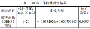

以浸提溶液作为参比溶液,在 272 nm 处测定系列标准溶液的吸光度值。以各标准溶液的浓度为横坐标,相应的吸光度值为纵坐标,绘制标准曲线。标准曲线测定结果见表1。

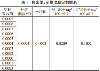

平行测定11次空白溶液,计算11次测定吸收值的标准偏差。空白值平均值加上3倍标准偏差对应的浓度值即为各元素的方法检出限,空白值平均值加上10倍标准偏差对应的浓度值为定量限,数据见表 4。检出限为 0.0209 mg/100 mL,定量限为 0.1052mg/100 mL,结果较为满意。

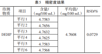

取检验液,平行测定 6 次,计算相对标准偏差(RSD)。DEHP 的 RSD 应不超过 6%。由表 5 可知,RSD为0.0729%,精密度满足要求。

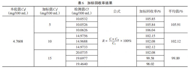

精确量取 5 mL、10 mL、15 mL 中间液 1 于 3 个1000 mL 容量瓶中,使用浸提溶液进行稀释定容,得到质量浓度为5 mg/100 mL、10 mg/100 mL、15 mg/100mL的加标溶液,以3个质量浓度的加标溶液作为浸提液,开展加标回收实验,每个质量浓度重复3次,测定加标液中DEHP质量浓度,计算加标回收率。回收率允许范围为90%~110%,从表6中可知DEHP 回收率在98.73%~100.56%范围内,准确度满足要求。
