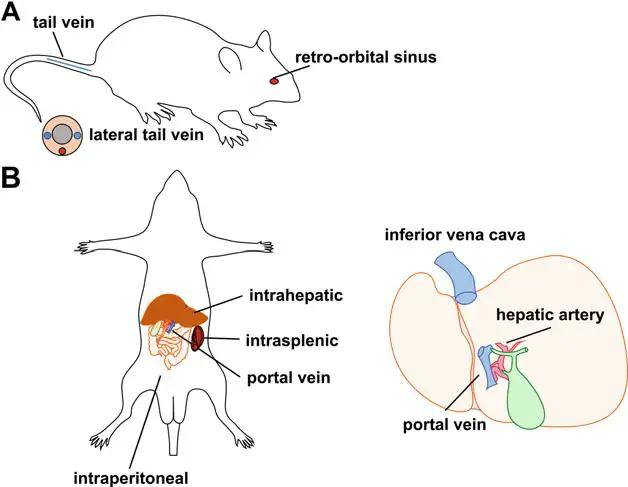

图一:小鼠肝脏中AAV给药途径示意图
(A)小鼠侧视图,显示侧尾静脉或眶静脉窦注射路线;(B)小鼠仰卧位图,显示非手术腹膜内和手术肝内、脾内和门静脉输送路径。

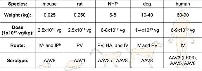

图二:推荐的AAV肝脏注射方式和血清型种间比较
