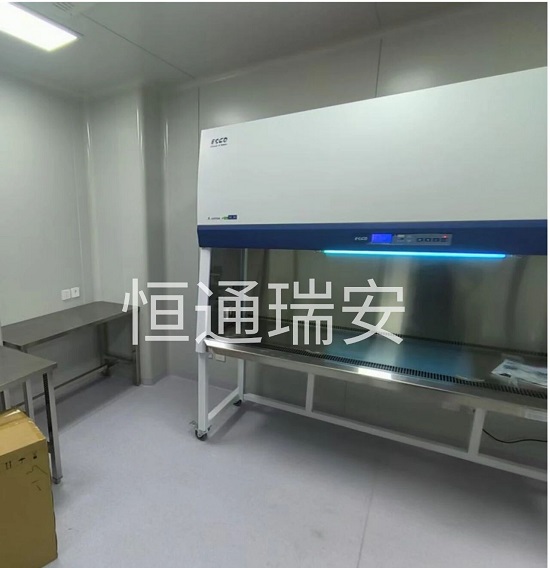

  1. 空间要求:生物安全柜应放置在通风良好、远离人员流动频繁区域的位置,确保柜体周围至少有30cm的操作空间,顶部预留不小于20cm的通风空间,避免靠近门窗、空调出风口或其他气流干扰源,防止外界气流影响柜内的气流平衡。
  2. 环境条件:安装环境的温度应控制在18℃-26℃之间,相对湿度保持在40%-60%,同时保证环境清洁,无粉尘、腐蚀性气体等污染物,以满足生物安全柜的运行要求和维护操作的便利性。
  3. 承重要求:确认安装地面的承重能力符合生物安全柜的重量要求,一般二级生物安全柜的重量在200kg-500kg之间,大型三级生物安全柜重量可达1000kg以上,必要时需对地面进行加固处理,防止柜体下沉或倾斜。

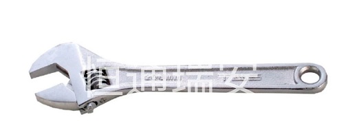

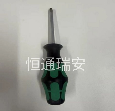

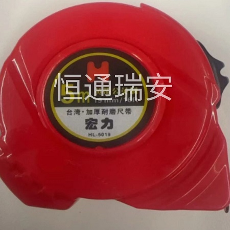

  3. 安装工具:准备扳手、螺丝刀、水平仪、卷尺、万用表等常用安装工具,以及用于检测的风速仪、压差计等专业仪器,确保工具的精度和可靠性,以便准确完成安装和调试工作。

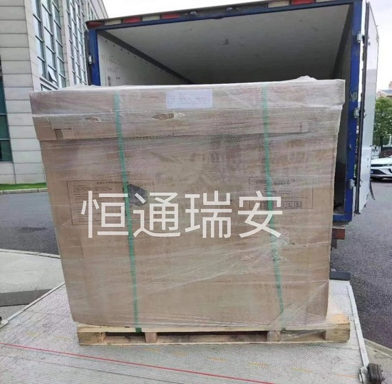

01 柜体搬运与放置

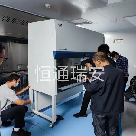

◆ 搬运过程中,应使用专业的搬运设备,如叉车、起重机等,根据柜体的重量和尺寸选择合适的搬运工具,避免碰撞和震动,防止损坏柜体结构和内部组件。搬运时需按照说明书的要求,将柜体保持直立状态,严禁倒置或倾斜。

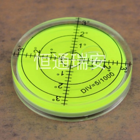

◆ 将柜体搬运至安装位置后,缓慢放下,使用水平仪检测柜体的水平度,通过调整柜体底部的调节脚,使柜体处于水平状态,确保柜体稳定,防止因倾斜影响柜内气流分布和设备运行。

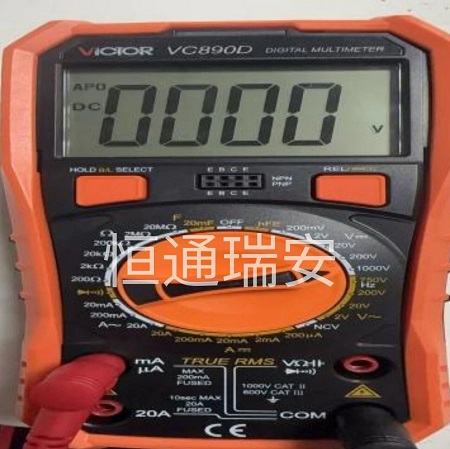

  2. 按照电气接线图进行接线,将电源线连接到柜体的电源接口,确保接线牢固,接触良好,然后进行绝缘测试,使用万用表检测电源线与柜体外壳之间的绝缘电阻,确保绝缘电阻不小于2MΩ,防止触电事故发生。
  3. 安装漏电保护装置,选择合适额定电流的漏电保护器,其动作电流应不大于30mA,确保在发生漏电时能够及时切断电源,保障人员安全。

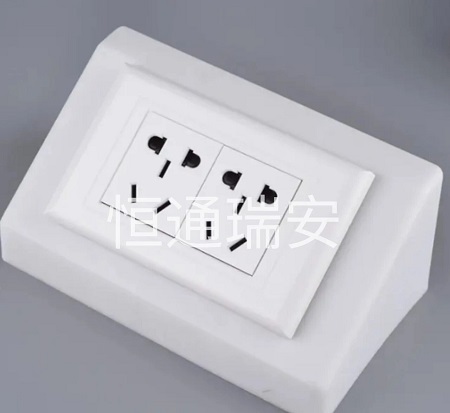

单相交流,带接地,220V,10A,三孔插座

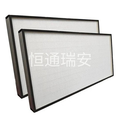

02 滤器安装施
  1. 生物安全柜的过滤器包括高效空气过滤器(HEPA)或超高效空气过滤器(ULPA),安装前需检查过滤器的外观是否有破损,确认过滤器的型号、规格与柜体匹配,查看过滤器的合格证明和检测报告。
  2. 按照说明书的要求,将过滤器安装在柜体的相应位置,确保过滤器与柜体的密封良好,一般采用密封胶垫或液槽密封的方式,防止空气泄漏,影响过滤效果。安装过程中,避免用手触摸过滤器的过滤表面,防止污染过滤器。

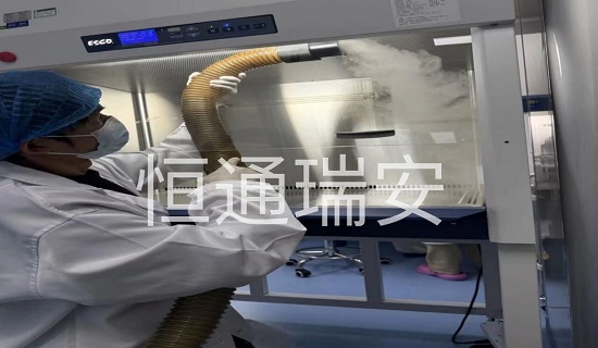

  3. 检查通风系统的密封性,采用烟雾测试或压力测试的方法,检测柜体和通风管道的密封情况,确保无泄漏现象,防止有害气体泄漏到实验室环境中。
