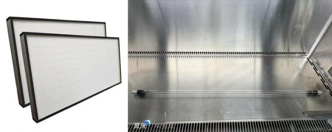

3. 过滤器堵塞:安排更换高效过滤器,更换后完成检漏验证再投入使用;

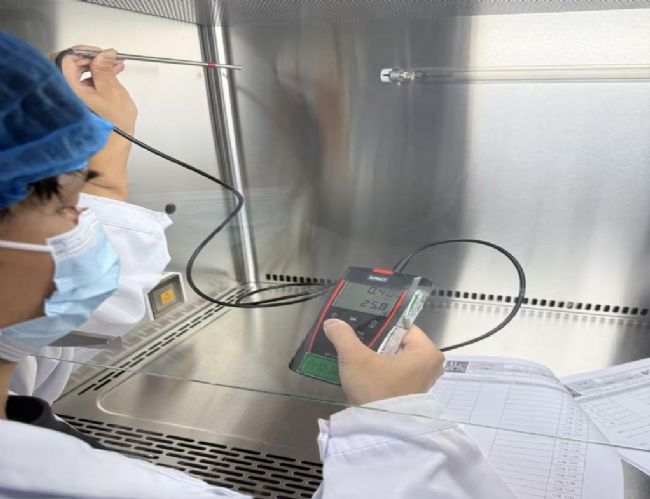

步骤2:用手持式风速仪测量工作区实际风速,对比设备显示读数确认是否一致;

1. 寿命到期:更换同规格紫外灯,复位使用时长计数器;
