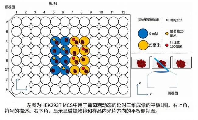

证明了在市售玻璃底96孔板中表达FRET生物传感器的MC中探测3D时空动态的潜我们使用表达细胞间葡萄糖双功能的细胞,使用细胞测量法进力。行测量。亚细胞分辨率成像获得成像深度~100um的球体。我们以10分钟的间隔对16口井成像4小时,生成530GB的原始图像数据(板1)。在制备和成像于不同日期的板上重复该实验,说明了该方法的可重复性(板2)。我们展示了SSOPM 在96个孔板中进行葡萄糖剂量-反应三维测需要9分钟的图像采集(板3)。量的潜力,使用42个孔板。

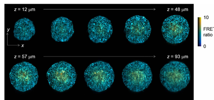

我们的 3D 成像方法显示,在葡萄糖存在下培养的球体中心的 FRET比值增加。这可能是由于球体内葡萄糖或 pH的梯度,需要进一步实验和/或使用改进的牛物传感器来进一步调查。此外,我们使用 SSOPM 记录了葡萄糖缺乏的 HEK293T球体暴露于葡萄糖时的时空 FRET比值响应。使用获得的 3D 图像数据,我们计算出 FRET比值作为图像点与球体表面最小距离随时间的变化函数。在未来,SSOPM可能会发现更多应用于研究各种各样的FRET生物传感器。
