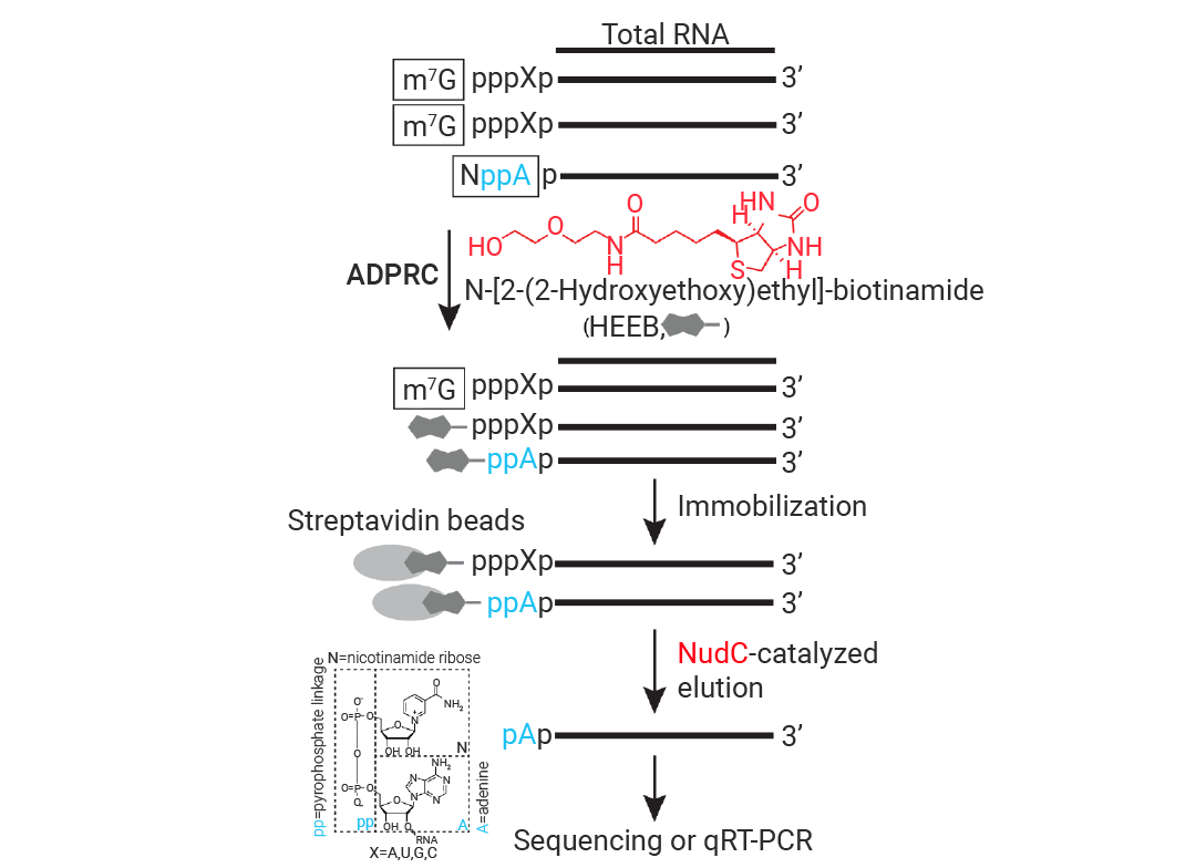

ONE-seq,是一种用于鉴定含有 NAD 加帽的 RNA 转录本的技术。它通过一步化学酶促反应对 NAD 加帽 RNA 进行生物素化修饰,使其与链霉亲和素结合,随后利用 Nudix 磷酸水解酶 NudC 催化的洗脱,从链霉亲和素磁珠 (HY-K0208) 上特异性地收集 NAD 加帽 RNA,用于高通量测序 (图 1) 。
图片图 1.ONE-seq 的工作流程[1]
生物素基团作为亲和标签在 ADPRC 存在下,NAD 的烟酰胺部分可通过亲核反应被 HEEB 取代 (生物素化) ,随后可通过链霉亲和素磁珠进行富集。

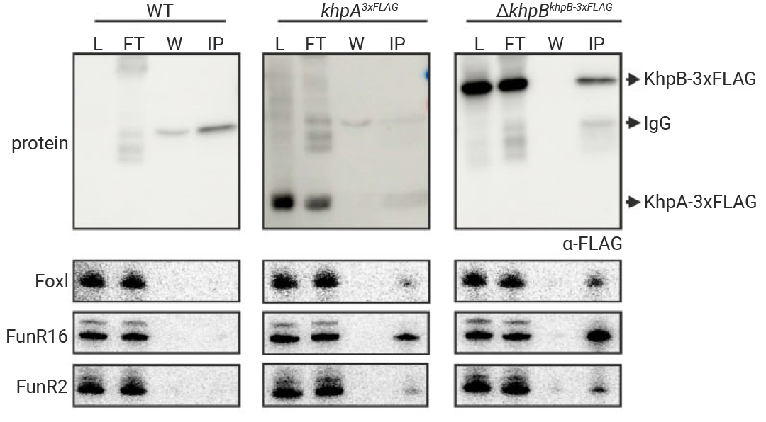

图片图 3.检测 RIP 实验中免疫沉淀的蛋白质 (上) 或 RNA (下)[3]
上图:使用 FLAG 特异性抗体通过蛋白质印迹法检测裂解液 (L)、流穿液 (FT)、洗涤液 (W) 和免疫沉淀组分 (IP) 中的 KhpA-3xFLAG 或 KhpB-3xFLAG。下图:Northern 印迹法检测 FoxI、FunR16 或 FunR2。野生型菌株用作阴性对照。

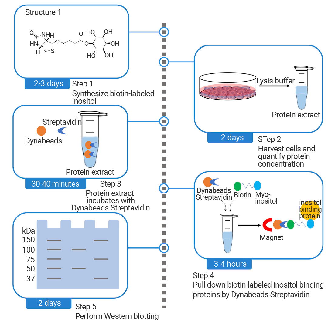

使用磁珠进行样品预清除是必要的步骤 (step 3),可以减少非特异性结合,并在相互作用复合物组装之前最大限度地减少非靶标分子的共纯化 (图 5) 。
图片图 5.生物素标记肌醇下拉实验流程[4]。
