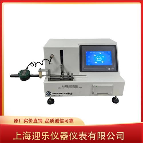

缝合针弹性韧性测试仪是依据YY/T 0043-2016《医用缝合针》标准对医用缝合针进行弹性和韧性检测的专用设备。验收时应从技术指标、功能性能、操作验证和文件资料四个维度逐项核查,确保设备满足标准要求。
一、外观与结构验收
检查仪器外观无损伤、无锈蚀,各部件连接牢固。设备通常由智能控制器、加载机构、测距机构、打印机等核心单元组成,验收时需确认各模块安装到位,夹具更换方便,能适配不同规格(公称范围0.2~1.3mm,长度12mm≤L<80mm)的缝合针测试需求。
