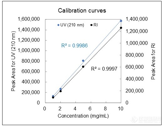

乳糖酸(Lactobionic acid)是一种由半乳糖与葡萄糖酸结合而成的酸性低聚糖,具有促进钙吸收和调理肠道的作用。以下是使用聚合物基质氨基柱 Asahipak NH2P-50 4E,通过HILIC模式分析乳糖酸的应用实例。在1~10 mg/mL浓度范围内能获得高线性的标准曲线。
标准溶液的配制方法
1. 将乳糖酸钙一水合物在107 ℃下干燥3小时。
2. 在干燥器中冷却后,称取1克,溶解于水后定容至100毫升。
3. 取适量用水稀释,配制成1、2、5、10 mg/mL的标准溶液用于标准曲线的建立。

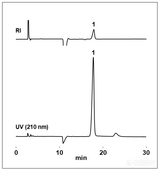

乳糖酸分析谱图
乳糖酸分析谱图
* 本谱图代表一次实验结果,仅供参考。
  • Column:
    Shodex Asahipak NH2P-50G 4A
    (4.6 mm I.D. x 10 mm) +
    NH2P-50 4E
    (4.6 mm I.D. x 250 mm)
  • Eluent:
    50 mM Sodium phosphate buffer (pH5.0)/CH3CN = 40/60
  • Flow rate:
    0.8 mL/min
  • Detector:
    RI, UV (210 nm)
  • Column temp.:
    40 ℃
