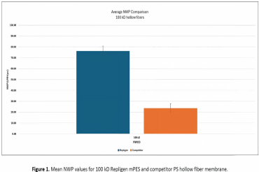

01标准水通量(NWP)
1. 数据对比:Repligen 100 kD mPES滤膜平均NWP为76±5 LMH/psi,其他PS滤膜为24±4 LMH/psi,mPES滤膜NWP约为PS滤膜的3倍(见图1)。
2.意义:NWP可作为膜性能基准帮助判断膜的透过性——由于多数中空纤维UF/DF应用为水基体系,NWP能反映用户应用中的最大允许通量(工艺通量通常低于水通量)。结果表明,相同条件下mPES滤膜可实现更快的工艺通量,从生产角度可缩短处理时间、减少所需膜表面积,并降低压力、设备占地面积等工艺需求。
图1:100kD瑞普利金mPES与其他PS中空纤维膜的平均NWP值

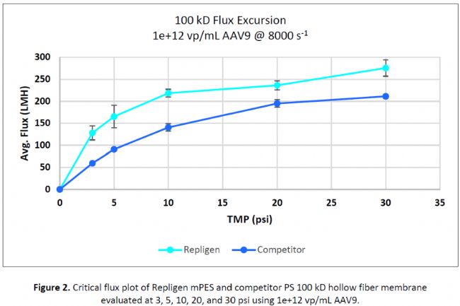

02TMP VS Flux
1.通量-压力关系:两类滤膜均呈现压力依赖区和压力独立区(见图2):
Repligen mPES滤膜:TMP≤10psi为压力依赖区,5-10psi为过渡阶段;TMP>10psi时通量增幅小(10psi时约220LMH,30psi时约280LMH);在1e+12 vp/mL AAV9、8000s⁻¹剪切速率下,10psi TMP时达到最优工艺通量(约220LMH)。
其他PS滤膜:工艺通量非线性增长,压力独立区上限达20psi;TMP从10psi升至20psi时通量增长40%,从20psi升至30psi时仅增长8%。
2.通量差异与最优跨膜压: mPES滤膜在10psi TMP即可实现约200LMH的最优通量,而PS滤膜需20psi,即mPES滤膜可在低2-3倍的操作压力下达到目标通量;两类滤膜平均工艺通量差异为44%,mPES滤膜表现更优。
3.最优临界通量区间:mPES滤膜临界通量区间为5-10psi,PS滤膜为10-15psi。
图2:采用浓度为1×10¹²病毒颗粒/毫升的AAV9,在不同跨膜压下, mPES与PS 材质100kD中空纤维膜进行评估的临界通量图

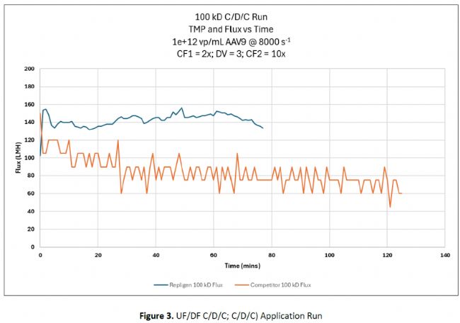

03UF/DF(C/D/C)工艺表现
1.通量与处理时间:在相同的载量和浓缩倍数换液倍数条件下,Repligen mPES滤膜对AAV9溶液的平均工艺通量为143±7 LMH,其他PS滤膜为84±16 LMH;因mPES滤膜通量更高,其工艺完成时间比PS滤膜缩短约60%(见图3)。
2.通量稳定性:mPES滤膜在整个工艺过程中通量衰减少,始终维持在约140LMH;PS滤膜通量从初始120LMH降至工艺结束时的60LMH。
3.回收率:mPES滤膜工艺的AAV9回收率>95%,PS滤膜仅约65%;两类工艺的透过液中中均未检测到产物,推测PS滤膜的产物损失源于非特异性结合或膜吸附。
图3:UF/DF(浓缩/换液/浓缩(C/D/C))工艺实验
