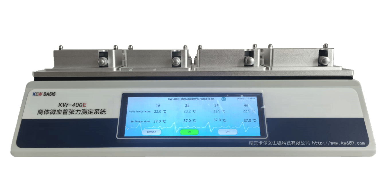

1. 设备全称
KW-400E 离体微血管张力测定系统(离体组织恒温灌流系统),南京卡尔文自研,配置采集系统,也可适配Labchart分析系统,是心血管药理、血管内皮功能研究核心设备 。
2. 核心用途
体外模拟体内恒温、供氧生理环境,实时记录离体血管/平滑肌收缩、舒张张力变化,量化血管活性药物、离子通道、内皮因子的作用效应。
3. 适用实验样本
- 微血管(30μm~450μm):大鼠/小鼠肠系膜动脉、脑微动脉、肾微动脉
- 中大血管(0.45~7mm):胸主动脉、冠脉、肺动脉、颈动脉、股动脉
- 其他平滑肌:气管环、肠管、子宫平滑肌、淋巴管、心肌肌条
4. 主流应用研究方向
1. 血管内皮功能(NO、H₂S、前列环素舒张通路)
2. 高血压、糖尿病、动脉粥样硬化、衰老血管损伤病理机制
3. 血管活性药物筛选、浓度-效应量效曲线构建
4. 离子通道、神经递质、血管硬度、平滑肌收缩机制研究
二、核心技术参数
1. 通道配置:4独立通道,每通道温度、通气、张力采集互不干扰
2. 温控系统:内置PID恒温,室温~45℃,控温精度±0.1℃,无需外接水浴,无结垢污染;可拆卸不锈钢浴槽可直接置于显微镜下操作
3. 张力检测:高精度传感器,可选量程0~500mN,检测精度0.1mN(0.01g级);三维微螺旋调节尺,调节精度0.01mm,精准预拉伸血管
4. 浴槽规格:单槽容积最大10mL,独立密封浴槽盖,预留加药、通气、排液口;自动废液抽吸泵,流量70mL/min
5. 样本固定配件
- 微型钳夹架:适配30μm~450μm微血管
- 不锈钢针架:适配450μm~7mm大血管环
6. 人机交互:6.8英寸液晶触摸屏,实时显示四路张力、温度、通气参数
7. 供气:每通道独立针阀控气,持续通入95%O₂+5%CO₂混合气体维持组织活性
8. 配套采集:可配置国产采集系统。标准模拟信号输出,可对接PowerLab信号采集系统,软件实时绘制张力曲线、导出原始数据
