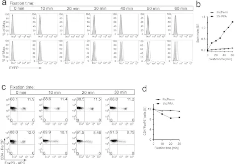

研究人员在CD4-Cre × Rosa26-EYFP(CD4/EYFP)小鼠脾细胞中观察到,未经处理的活细胞EYFP荧光信号最强;然而,使用FoxP3染色试剂盒(含Fix/Perm和Perm两步法)后,EYFP荧光几乎完全消失。值得注意的是,若在标准染色流程前先用2%多聚甲醛(PFA)进行预固定,则EYFP信号可有效保留。
这一现象表明,荧光丢失并非源于荧光蛋白的化学降解,而是由于Fix/Perm缓冲液固定能力不足,导致可溶性胞质EYFP在后续破膜和洗涤步骤中被被动洗脱出细胞。

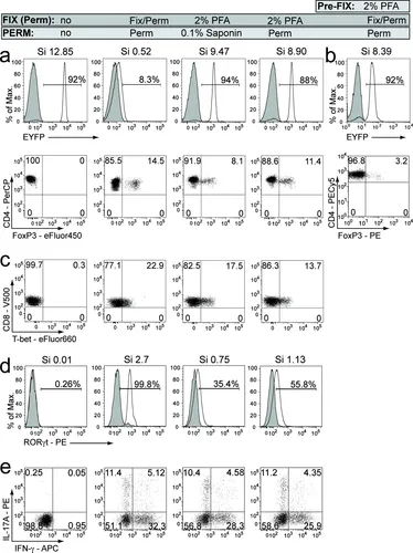

为解决转录因子(TF)染色过程中报告荧光蛋白信号丢失的问题,研究人员首先在CD4-Cre × EYFP小鼠脾细胞中比较了不同固定/破膜方案。进一步实验显示,Fix/Perm处理后的上清液中蛋白含量显著高于Triton X-100处理组,且通过抗GFP抗体捕获法可在Perm处理后的上清中检测到EYFP,但在先经Fix/Perm处理的样本中则无法检出——说明EYFP主要在Fix/Perm步骤中因固定不充分而泄漏。这些结果共同证实:荧光丢失源于固定强度不足,而非荧光团降解。

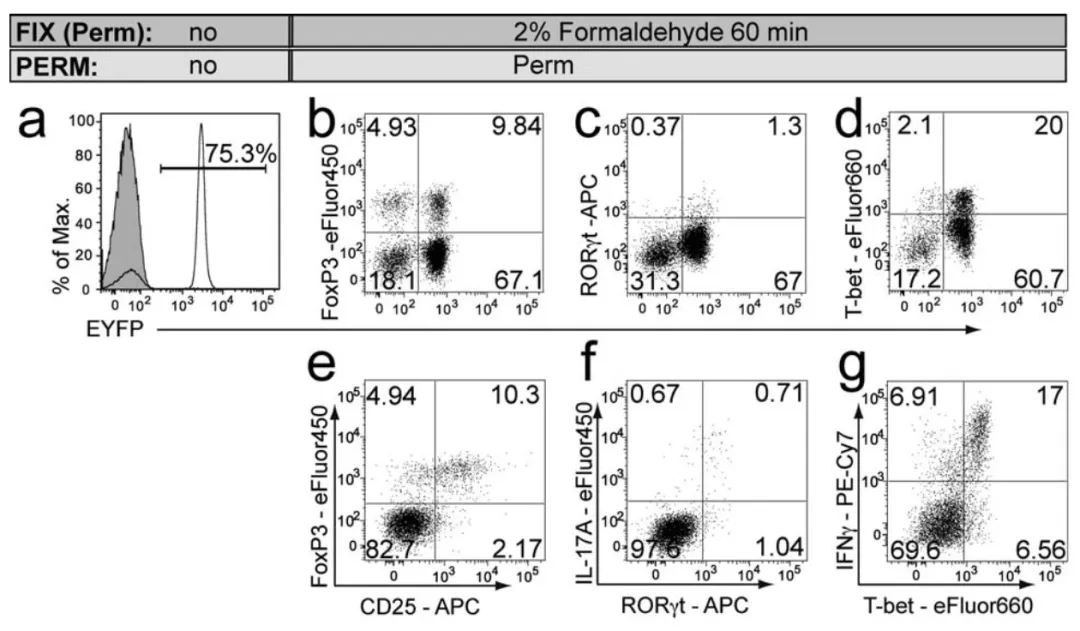

尽管2%多聚甲醛(PFA)固定能有效保留EYFP荧光,但FoxP3染色的强度和阳性细胞比例却明显下降。同样,CD8⁺ T细胞中T-bet的染色也显著减弱。在已知均一表达RORγt的双阳性(DP)胸腺细胞中,PFA固定严重削弱了RORγt信号;然而,在实验性自身免疫性脑脊髓炎(EAE)小鼠中枢神经系统浸润的CD4⁺ T细胞中,IFN-γ和IL-17A的细胞因子染色在各种胞内染色方法下表现相似。为平衡荧光保留与转录因子检测,研究人员降低PFA浓度并调整固定时间,随后使用试剂盒的Perm缓冲液进行破膜。结果显示,延长固定时间虽可提升EYFP信号,但荧光恢复仍有限,且伴随FoxP3染色显著损失,表明单纯调节PFA条件难以兼顾两者。

研究人员尝试使用含少量甲醇的液体甲醛配制的2% FA固定剂,固定40–60分钟后结合Perm破膜染色,取得了理想效果:EYFP荧光信号清晰、阳性率与未处理组一致;FoxP3、T-bet和RORγt染色效率完全恢复,强度媲美标准方案;同时细胞FSC/SSC形态更佳,表面标志物(如CD4、CD8)保留更完整,整体回收率优于商业试剂盒。该方法亦适用于tdRFP报告小鼠——在EAE模型中,91%的中枢浸润CD4⁺ T细胞仍保持RFP阳性,并可同步检测RORγt、IL-17A和T-bet表达。
