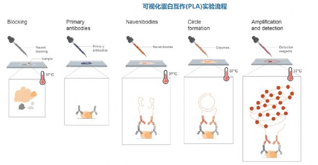

PLA 技术基于抗原 - 抗体特异性结合与核酸滚环扩增(Rolling Circle Amplification, RCA)技术联用,将蛋白互作信号转化为可识别、可定量的荧光斑点,核心反应分为三个关键阶段:
1、邻位识别阶段 针对两个目标靶蛋白,分别选用不同物种来源的特异性一抗进行孵育;随后加入对应二抗标记的邻位探针 —— 每根探针上偶联一段寡核苷酸序列。仅当两个靶蛋白存在物理相互作用时,两个一抗空间距离小于 40nm,对应的邻位探针才会相互靠近,满足 “邻位” 条件。
2、连接成环阶段 加入连接酶与互补的寡核苷酸接头,仅当两个邻位探针足够接近时,接头可与两段探针序列互补配对,在连接酶作用下形成闭合的环状 DNA 模板。该步骤是 PLA 高特异性的核心,无互作的蛋白无法驱动成环反应,无后续扩增信号。
3、滚环扩增与信号检测阶段 加入 DNA 聚合酶,以闭合环状 DNA 为模板进行滚环扩增,生成一条包含上千个重复序列的长链单链 DNA;随后加入带荧光标记的互补检测探针,与扩增产物特异性杂交,单个互作事件最终放大为一个明亮的、显微镜下可分辨的荧光斑点。每一个荧光斑点对应一对蛋白的互作事件,可直接计数实现精确定量。
二、PLA 验证蛋白互作的标准操作流程(贴壁细胞样品)
1、样品制备
  • 将细胞接种于共聚焦专用培养皿 / 爬片,培养至目标密度(70%-80% 汇合度),按实验设计完成处理(刺激、干扰、过表达等)。
  • 4% 多聚甲醛室温固定 15min,PBS 洗涤 3 次,每次 5min。
  • 0.2%-0.5% Triton X-100 室温透化 10-15min(针对线粒体等胞内靶蛋白需充分透化),PBS 洗涤 3 次。
2、封闭与一抗孵育
  • 滴加 PLA 专用封闭液,37℃湿盒封闭 30-60min,吸去多余液体,无需洗涤。
  • 同时加入两个靶蛋白的一抗(需不同物种来源,如兔抗蛋白 A、小鼠抗蛋白 B),抗体用抗体稀释液按预实验优化的比例稀释,4℃湿盒孵育过夜。
  • 次日取出样品,复温 10min,PBST 洗涤 3 次,每次 5min。
3、邻位探针孵育
  • 按比例混合对应物种的 PLUS 与 MINUS 邻位探针,用抗体稀释液稀释,37℃湿盒避光孵育 60min。
  • PBST 洗涤 3 次,每次 5min。
4、连接反应
  • 新鲜配制连接反应液(连接酶 + 连接缓冲液 + 无酶水),滴加至样品上,37℃湿盒避光孵育 30min。
  • PBST 洗涤 2 次,每次 5min。
5、滚环扩增反应
  • 新鲜配制扩增反应液(DNA 聚合酶 + 扩增缓冲液 + 荧光标记检测探针),滴加至样品上,37℃湿盒避光孵育 90-120min。
6、复染与封片
  • 按需加入 DAPI 染核(5min),或同步进行细胞器标记(见第四部分)。
  • 滴加抗淬灭封片剂封片,4℃避光保存,24h 内完成共聚焦显微镜成像。

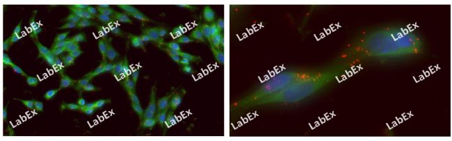

四、多色检测体系:PLA 联合线粒体 Marker 的同步成像方案
该方案可在同一样品中同时获取三类信息:① 两个靶蛋白的互作事件与分布;② 线粒体的形态、数量与网络结构;③ 蛋白互作与线粒体的空间共定位关系,实现 “互作验证 + 亚细胞定位 + 细胞器形态分析” 三位一体的检测。
1、体系设计与通道匹配
选用三通道荧光体系,避免光谱串色,标准配置如下:
  • 通道 1(DAPI,蓝色):细胞核染色,定位细胞整体结构
  • 通道 2(如 Alexa Fluor 594,红色):PLA 互作信号,代表两个靶蛋白的互作位点
  • 通道 3(如 Alexa Fluor 488,绿色):线粒体 Marker 荧光,显示线粒体形态与分布
常用线粒体 Marker 选择:
  • 固定细胞首选:Tom20、HSP60、COX IV 等线粒体结构蛋白抗体(需选择与两个靶蛋白一抗均不同的物种来源,如大鼠源)
  • 活细胞预染可选:MitoTracker 系列探针(固定前孵育染色,后续不影响 PLA 反应)
2、整合式操作流程
在标准 PLA 流程基础上,整合线粒体免疫荧光标记,核心优化点:
1、一抗共孵育:封闭后同时加入 3 种一抗 —— 兔抗靶蛋白 A、小鼠抗靶蛋白 B、大鼠抗线粒体 Marker(Tom20),4℃孵育过夜,确保三个靶标同步识别。
2、PLA 反应优先:次日完成邻位探针孵育、连接、扩增全部 PLA 反应,此时仅 PLA 互作信号完成荧光标记。
3、线粒体二抗孵育:PLA 扩增洗涤结束后,加入直接偶联荧光的抗大鼠二抗(如 Alexa Fluor 488 标记驴抗大鼠 IgG),37℃避光孵育 40min,完成线粒体标记。
4、复染封片:DAPI 染核后封片成像,全程避光操作。
3、蛋白形态与线粒体形态同步观测要点
  • 蛋白互作形态分析通过 PLA 荧光斑点的分布模式,判断互作的聚集状态 —— 弥散分布代表胞质游离互作,点状聚集代表细胞器上的特异性互作,线状分布代表细胞骨架相关互作。
  • 线粒体形态分析通过线粒体 Marker 的荧光信号,可量化线粒体的长度、分支度、碎片化程度、网络连通性,分析蛋白互作是否与线粒体形态调控相关。
  • 共定位分析:通过 ImageJ 等软件的共定位分析插件,计算 PLA 信号与线粒体信号的重叠系数,明确蛋白互作是否发生在线粒体膜上或线粒体基质中,为功能机制提供直接证据。

五、结果判读与质量控制
1、阳性结果判定
  • 阳性信号为边界清晰、大小均一的离散荧光斑点,每个斑点对应一个蛋白互作事件;背景无明显弥散荧光。
  • 需设置严格阴性对照:仅加入单一靶蛋白一抗、替换为同物种 IgG 同型对照、敲低 / 敲除靶蛋白的样品,以上对照组应几乎无荧光斑点,排除非特异性信号干扰。
2、定量分析方法
  • 细胞水平:统计单个细胞内的 PLA 斑点数目,每组至少统计 50 个以上细胞,做统计学差异分析。
  • 亚细胞水平:划分胞核、胞质、线粒体等区域,统计不同亚细胞区间内的互作斑点占比。
  • 线粒体共定位定量:计算 Pearson 相关系数、Manders 重叠系数,量化互作与线粒体的共定位比例。
