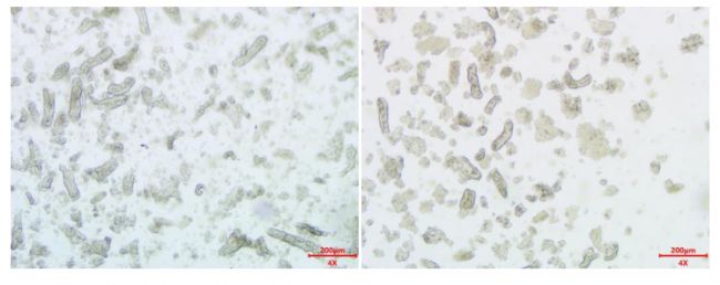

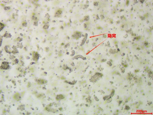

向 15mL 离心管中加入 5 倍小鼠正常肠原代组织消化液 C(消化液体积 :组织体积=5:1 ,如果估量组织体积困难 ,使用 5mL 消化液通常足够) 在 4℃进行消化15-30min(消化过程中随时观察消化情况)。消化过程每10 min显微镜下观察组织消化情况,取少量消化液在显微镜下观察,观察到较多的隐窝,加入 3 倍体积原代培养缓冲液 B (缓冲液体积:消化液体积=3:1)终止消化。
2.3.2 过滤
使用 100μm滤筛(abs7233)进行过滤 ,取少量滤液在镜下进行观察。将滤液收集到15ml 离心管 ,于 300g 4℃ 富集离心5min后移去上清。

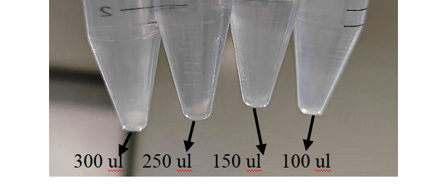

密度建议1:基质胶体积:细胞团沉淀体积=25:1(如果估摸细胞团沉淀体积困难 ,通常加300uL基质胶足够)。24孔板(abs7035) ,每孔25ul基质胶细胞团混合物 。

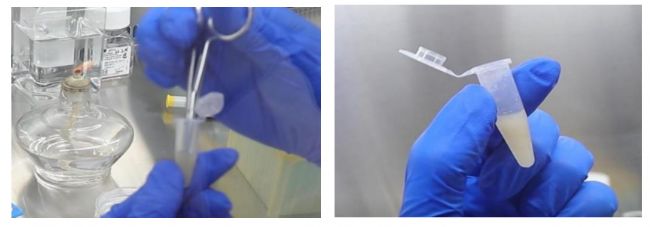

向细胞团沉淀加入基质胶(abs9495) ,进行吹打混匀(不要满吹满打 ,容易产生气泡) ,然后进行点板。整个操作在金属冰盒或冰上进行。操作熟练以后 ,加胶 ,混匀,点板控制在半分钟内 ,有利于保持基质胶良好的流畅性。

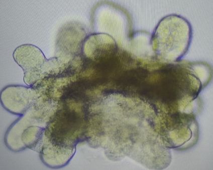

将铺好的培养板放入37℃培养箱中40-60min成胶 ,添加500-750μl类器官培养基A进行培养。大概10-14天 ,多数类器官直径在200um-500um ,可进行传代操作。

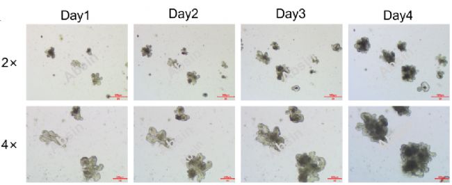

附录:小鼠小肠类器官连续生长图
