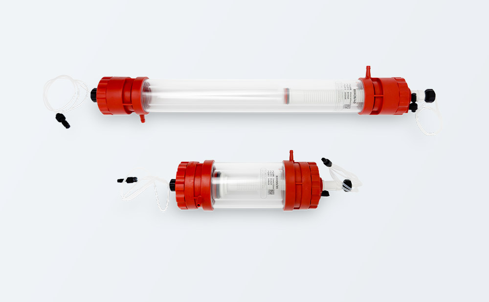

了解BXK层析柱
BXK实验室型层析柱是为广大小伙伴们精心设计的低压层析柱,内管直径涵盖16/26/50 mm,层析柱由高硼硅玻璃内管、亚克力外管和POM塑料配件等组成。BXK实验室型层析柱具有良好的生物相容性和化学耐受性,适合绝大部分水性溶液。同时,其管路不易弯折,柱头液流分布均匀,高流速下也容易装出高柱效的层析柱。
How to Quickly Master Bestchrom BXK Column Packing-pic-01
Fig.1 BXK系列实验室型层析柱
BXK层析柱主要由三部分组成:柱管、上柱头、下柱头。

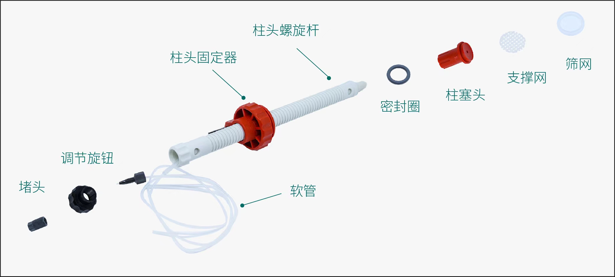

• 上柱头:由堵头、软管、调整旋钮、柱头固定器、柱头螺旋杆、密封圈、柱塞头、支撑网、筛网等组成。
How to Quickly Master Bestchrom BXK Column Packing-pic-02
Fig.2 BXK系列实验室型层析柱上柱头结构

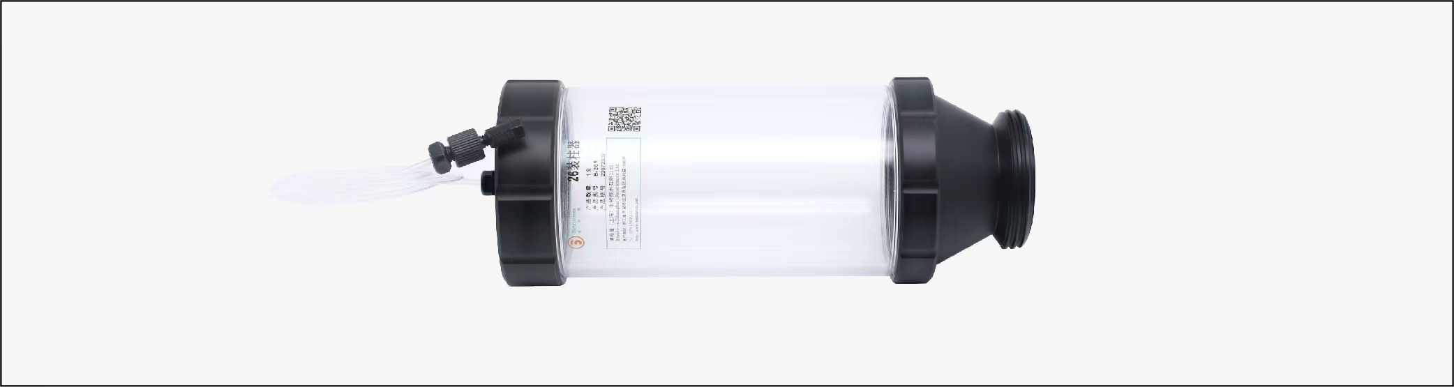

• 装柱器:由上盖、亚克力管、连接器等部件组成,是层析柱的一个配件,用于装填较高柱床时使用。
How to Quickly Master Bestchrom BXK Column Packing-pic-03Fig.3 BXK系列实验室型层析柱装柱器(配件)

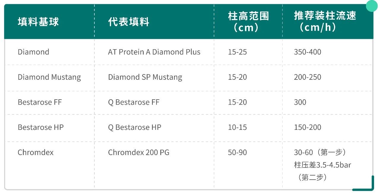

• 装柱流速根据不同的基球和粒径有所不同,在设备条件允许下应大于工艺流速。如果采用装柱器进行装柱,常采用两步流速进行装柱,一般移除装柱器后的第二步流速大于工艺流速,第一步流速可以采用第二步流速的30-50%。以下是博格隆填料实验室层析柱装柱推荐流速:
Table 1. 博格隆填料实验室层析柱装柱推荐流速
How to Quickly Master Bestchrom BXK Column Packing-pic-04
• 压缩系数在采用装柱缓冲液为纯化水、20%乙醇或者终浓度20%乙醇+0.4 M NaCl的条件下,通常博格隆琼脂糖基球填料在26 mm、50 mm层析柱上可采用1.15压缩系数,聚合物基球填料采用纯化水装柱该类柱型使用1.07压缩系数。对于直径更小的层析柱(6.6 mm-16 mm),其柱壁支撑效应太强,采用更低的压缩系数即可达到较为对称的柱效。
