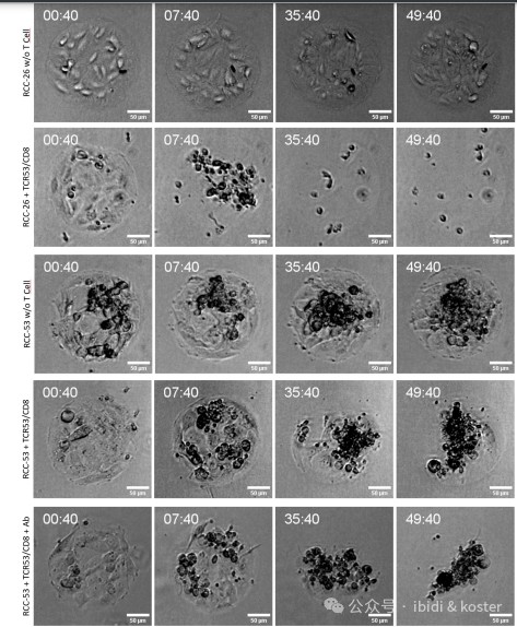

T 细胞的杀伤效力通过在 T 细胞与肿瘤细胞共培养的 75 h 内测定每个时间点 μ-Pattern 微图案内肿瘤细胞的汇合度来评估。评估应在加入 T 细胞时肿瘤细胞已接近形成单层汇合的 μ-Pattern 微图案上进行。针对每种共培养条件,均对 9 个 μ-Pattern 微图案进行分析,并随时间推移进行追踪记录。示例图像如图 1 所示。
 图 1

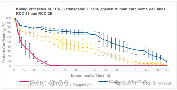

随后,如图 2 所示,于各时间点计算所选取的 9 个 μ-Pattern 微区块上肿瘤细胞汇合度平均值,并将其结果展示于 Y 轴,与 X 轴所对应的时间(单位:h)形成关联。
图 2
  • 在早期时间点(00:40 h),所有 μ-Pattern 微图案上肿瘤细胞均显示完全汇合;
  • 不含 T 细胞的空白对照(图 1 的第 1 行及第 3 行、图 2 中的橙色线)显示,随时间推移,肿瘤细胞汇合度没有降低,表明没有发生非 T 细胞依赖性的细胞死亡;
  • 在 RCC-26 细胞与 TCR53/CD8 T 细胞的共培养体系中(图 1 的第 2 行,图 2 中的粉色线),肿瘤细胞汇合度迅速下降,07:40 h 时 μ-Pattern 微图案上肿瘤细胞覆盖率低于 50%,至 35:40 h 时 μ-Pattern 微图案上已无细胞;
  • 在 RCC-53 细胞与 TCR53/CD8 T 细胞的共培养体系中(图 1 的第 4 行,图 2 中的绿色线),07:40 h 时 μ-Pattern 微图案上肿瘤细胞覆盖率仍为 100%,至 49:40 h 时降低幅度小于 50%;
  • 当在 RCC-53 细胞与 TCR53/CD8 T 细胞的共培养体系中(图 1 的第 4 行,图 2 中的绿色线)中加入抗 PD-1 抗体及抗 PD-L1 抗体时,与未添加抗体的 TCR53/CD8-RCC-53 共培养体系相比,该共培养体系中肿瘤细胞汇合度下降得更快——这表明 PD-1/PD-L1 阻断作用增强了 T 细胞对 RCC-53细胞的杀伤效力,然而,该效力并未达到对 RCC-26 细胞的杀伤水平(图 1 的第 5 行,图 2 中的绿色虚线)。
 结果表明,TCR53/CD8 T 细胞对 RCC-26 肿瘤细胞的杀伤速度更快,效率也更高。添加抗 PD-1 抗体及抗 PD-L1 抗体提高了 TCR53/CD8 T 细胞对 RCC-53 肿瘤细胞的杀伤效力。
