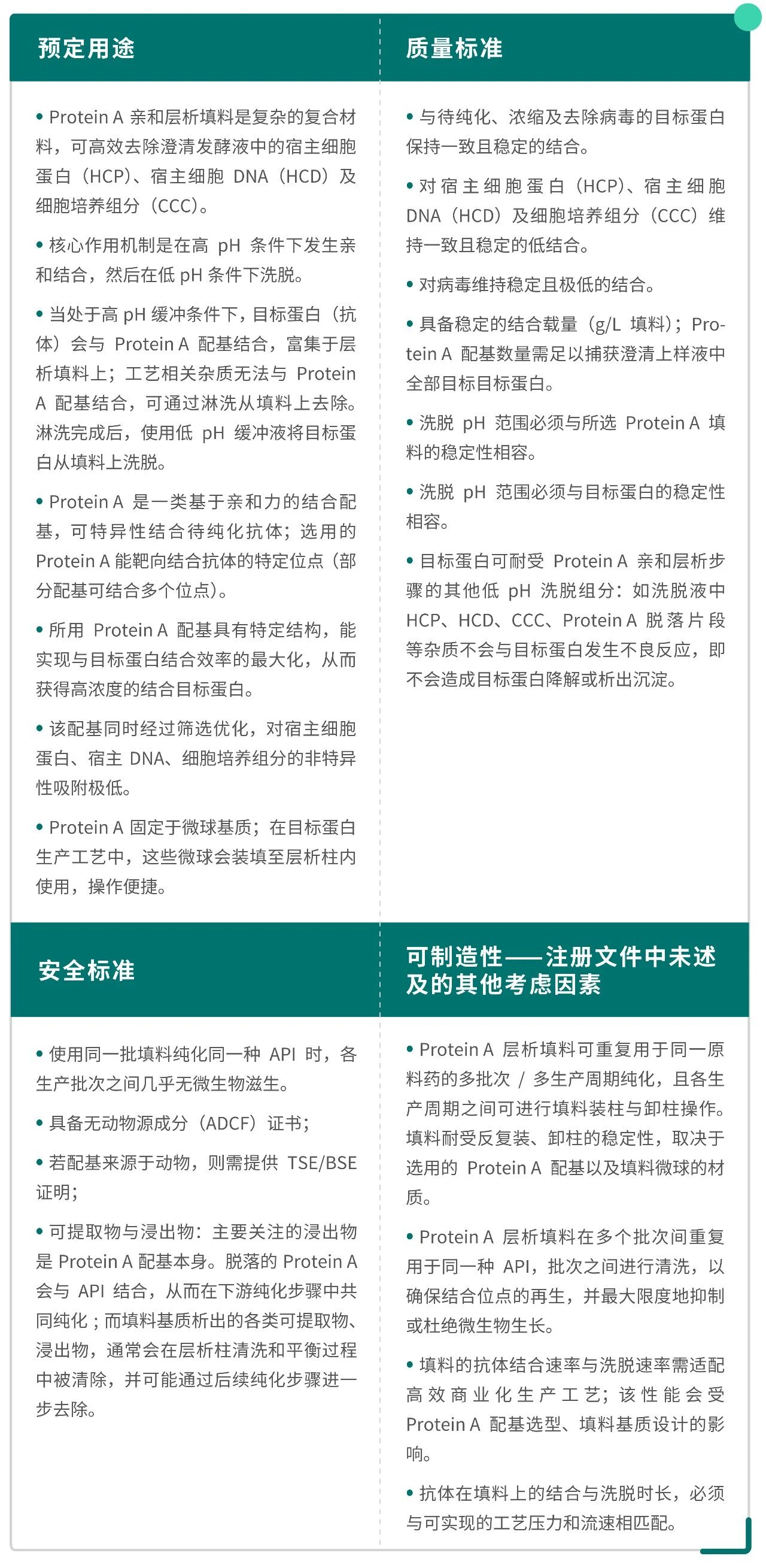

◉ Step 1:定义Protein A亲和层析填料的TMP
Table 1. Protein A亲和层析填料的TMP

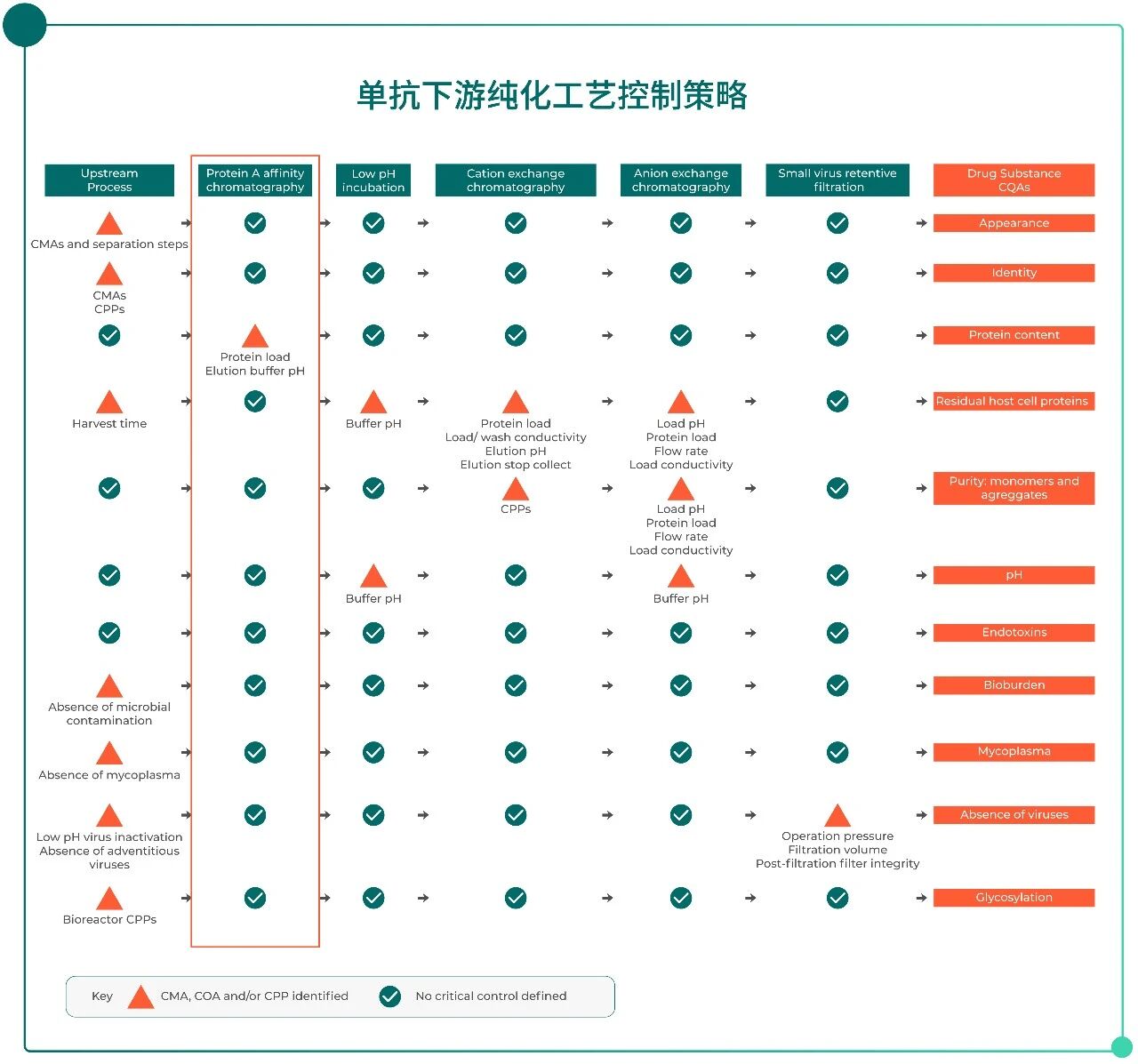

◉ Step 2:审核产品的控制策略
CMA Assessment of Chromatography Resins-pic-02
Figure 1. 单抗下游纯化工艺控制策略
Figure 1展示了单抗下游纯化工艺控制策略。从图中可以看出Protein A亲和层析是下游纯化工艺的第一步,其影响产品质量/安全性的关键因素包括:
• 2个CPPs:上样载量和洗脱pH;
• 2个CQAs:中间品HCP残留和HCD残留。

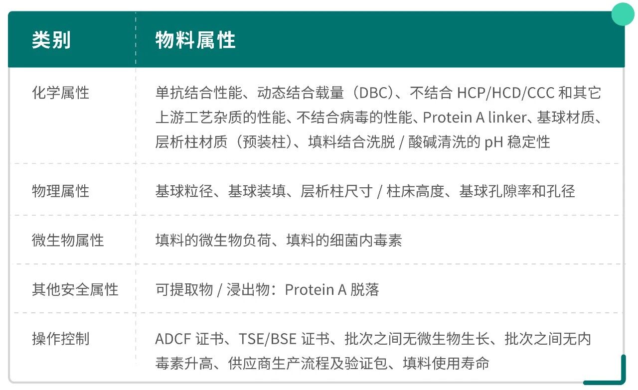

对所有物料属性进行系统性审查(Table 2),从对产品质量的影响、供应商间的变异性、可检测性三个维度评分,高影响属性即为CMA。
Table 2.  需要审查的Protein A亲和层析填料物料属性
CMA Assessment of Chromatography Resins-pic-03
对上述属性用风险评估工具(RPN)进行三个维度的评分,最终的评分结果表明:Protein A填料本身不存在单独的影响产品质量或工艺性能的CMA。Protein A亲和层析工艺步骤通过其CQAs等(上样载量、HCP残留量、HCD残留量)受控,也就是说,只要不同Protein A亲和填料能达到相同的工艺步骤CQAs输出,它们就是可互换的。
