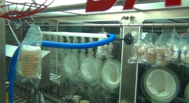

气流流型测试,也称气流可视化,本质是通过发生器制造烟雾,以气雾形式把气流方向、死角、回流与干扰路径“看得见”,形成可审计的流型研究。本本篇文章为您介绍气流流型测试方法与步骤。
一、测试方法(核心要点)
方法原理:中性浮力气雾示踪,观察单向流平行度、涡流、卷入、死角气流走向。
测试状态:静态 + 动态 +动作干预(固有干预,纠正干预)。
示踪介质:纯化水/WFI雾或医药级醇类示踪剂等;禁用油性PAO作流型示踪。
发烟位置:建议距 HEPA 约 15–30 cm(按团标执行)。
辅助条件:A 级区域风速常对照 0.36–0.54 m/s;同步记录风速 /压差。

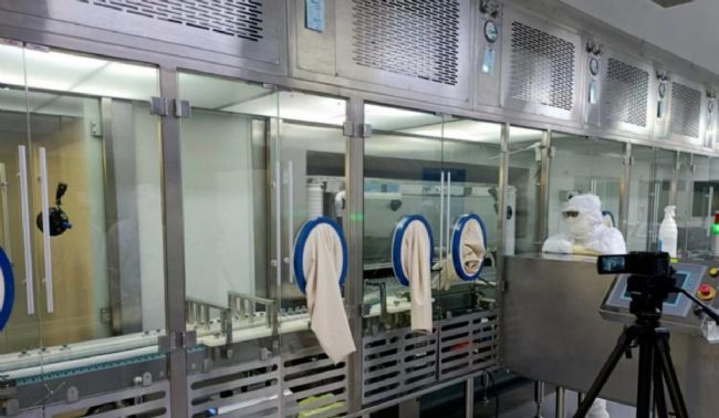

录像:建议 ≥1080P / 60 fps,覆盖关键操作;固定机位、含参照物。

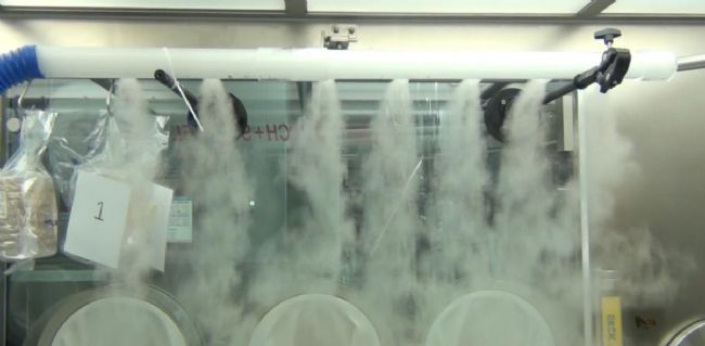

(二)静态测试(空态 / 设施态)
  1. 房间清空或按方案布置设备,HVAC稳态;
  2. 在关键区(如灌装口、操作面)发烟;
  3. 观察是否覆盖关键表面、有无死角与回流;
  4. 全景+侧拍(看沉降/平行度),录像归档。

示踪释放:在关键操作面、灌装点、开门干扰路径释放;手法稳定。
机位设置:全景(房间轮廓 + 送风口);侧拍(平行沉降);干预前 / 后对比。
参数:建议 ≥1080P/60 fps;尽量固定机位,含边界参照物。
标识:房间,日期,方案版本,HVAC状态,操作人。
不允许:手持晃拍;只留「好看」剪辑删原始片;无时间戳;裸视频无说明。
