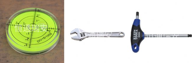

(三)工具与辅助材料准备
提前准备水平仪、活动扳手、内六角扳手、橡胶减震垫、清洁剂、抹布等安装工具,根据设备要求准备对应的电源线、接地线等材料。

3. 将水平仪放置在主机顶部平整面上,分别从横向、纵向两个方向测量水平度:缓慢调整主机底部的可调脚垫,直到水平仪气泡处于中心区域,水平度误差不超过0.1°/m。
4. 调平完成后,锁紧可调脚垫的固定螺母,防止设备运行过程中脚垫移位。

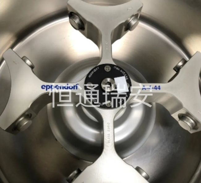

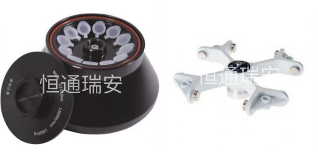

三、转子安装
(一)安装前清洁检查
1. 取出转子,检查转子是否存在裂纹、腐蚀、变形等损伤,确认转子型号与主机匹配,确认转子额定转速不超过离心机的最高允许转速。
2. 使用干净的软抹布清洁转轴表面和转子轴心孔内壁,去除油污、灰尘,避免杂质影响安装精度。
(二)转子固定操作
1. 将转子对准转轴缓慢放下,确保转子完全贴合转轴台阶,安装过程避免磕碰转轴螺纹。
2. 根据转子类型拧紧固定螺丝:角转子需要使用专用扳手均匀拧紧固定螺丝,确保螺丝扭矩符合说明书要求,一般扭矩为20~30N·m,避免扭矩不足导致转子脱落,或扭矩过大导致转轴螺纹损伤;水平转子需先安装转头主轴,再挂放转子吊篮,确认吊篮转动灵活无卡滞。
3. 安装完成后,用手轻轻转动转子,确认转子转动灵活、无偏心晃动、无摩擦异响,转子与主机外壳之间保持均匀间隙。
