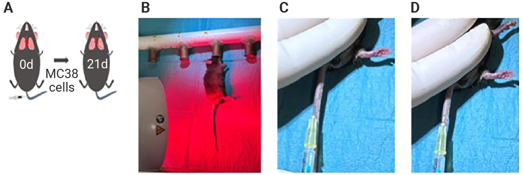

图片图 1. 使用红外线灯扩张尾静脉[1]
(A) 癌细胞静脉注射示意图;(B) 应用红外光扩张尾静脉;(C) 拉伸小鼠尾巴时,可见一条紫色直线;(D) 针尖顺利插入尾静脉。

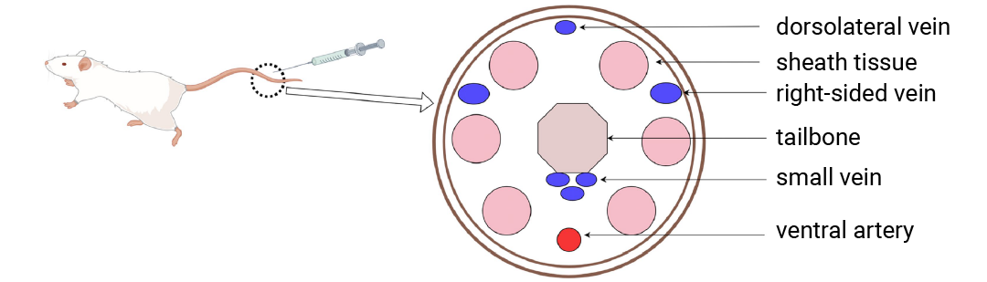

图片图 2.小鼠“三静一动”示意图[2]
大鼠尾部横截面解剖图,静脉为蓝色,动脉为红色,尾部两侧的静脉相对较粗,便于采血。

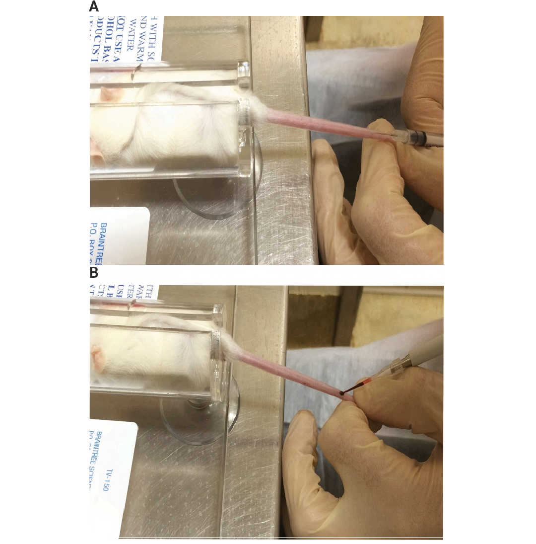

图片图 3.对单只小鼠进行连续血液微量采样[3]
小鼠被用一个圆筒固定住,以便能够自由伸展尾巴,使用 30 号针头进行小鼠尾静脉采血

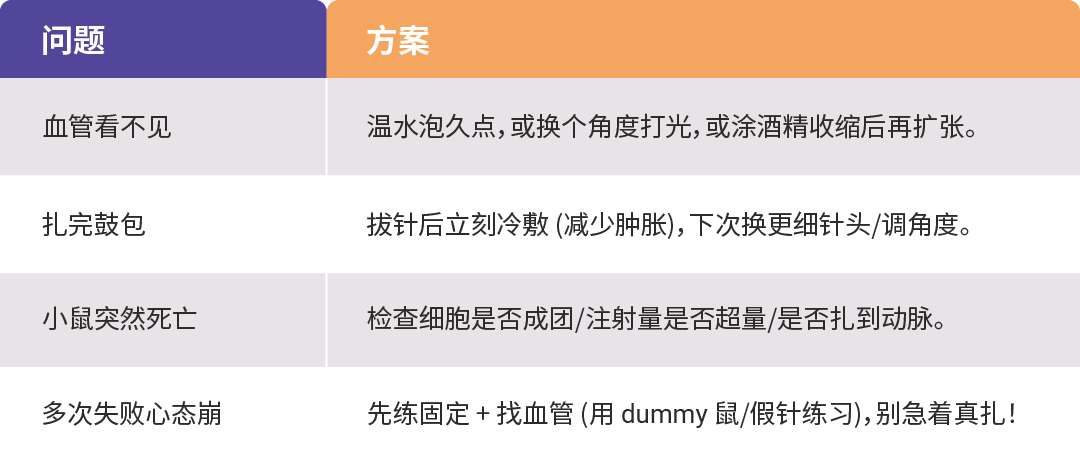

表 1. 常见问题排查与答疑
Section.06

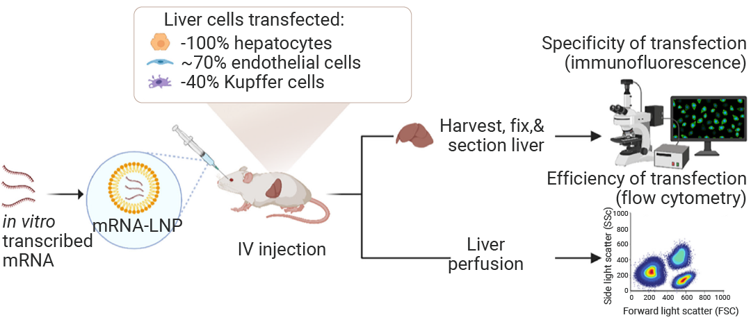

核酸药物 (如 siRNA)、质粒 DNA 及脂质纳米颗粒 (LNP) 等生物大分子的体内递送研究常采用小鼠尾静脉注射给药。
近年研究表明,经尾静脉注入包裹核苷修饰 mRNA 的脂质纳米颗粒,可实现肝脏的高效且相对特异性递送——在合适剂量下可使约 70% 的原代肝细胞和约 40% 的库普弗细胞检测到目标蛋白表达,为遗传性肝病、肝靶向蛋白替代及 mRNA 疫苗等研究提供了有力工具。
图片图 4.mRNA-LNP IV 注射液的实验设计及肝细胞特异性和转染效率的分析[4]

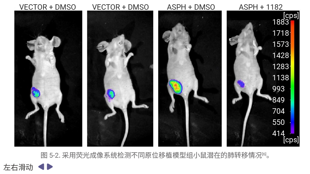

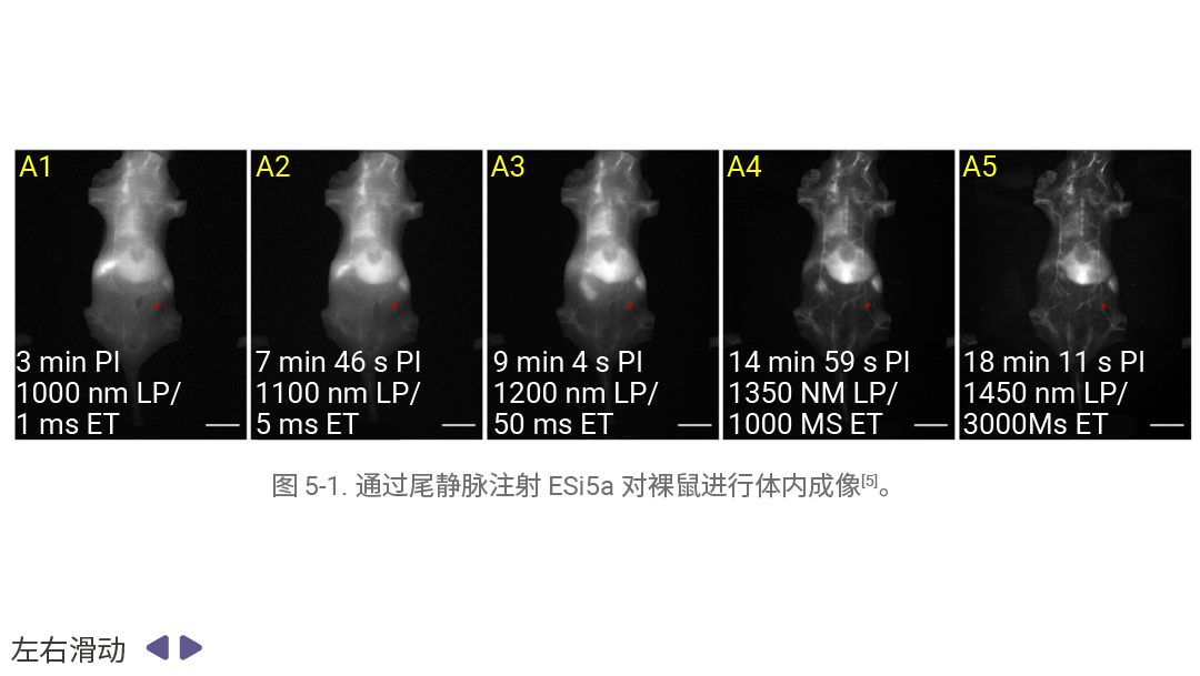

在生物医学研究中,小鼠尾静脉注射结合活体成像技术已成为药物筛选、纳米材料评估、细胞示踪及疾病机制研究的重要工具。
通过静脉途径将荧光探针、纳米颗粒、细胞或放射性示踪剂引入循环系统,研究者能够实时、非侵入性地观察其在体内的分布和代谢。

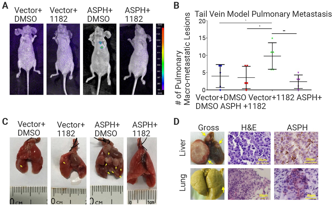

向尾静脉直接注射肿瘤细胞是建立实验性肺转移模型的经典方法。例如,将食管鳞状癌细胞或乳腺癌细胞注入尾静脉,这些细胞会经过血液循环首先到达肺部,形成转移灶。该模型可用于研究肿瘤细胞的转移能力和评估抗转移药物的疗效。
此外,还可通过静脉给药来评估大分子抗体、细胞治疗 (如 CAR-T) 及新型抗肿瘤药物的体内疗效。
                             图 6. 尾静脉注射 MDA-MB-231 细胞,构建乳腺癌肺转移模型[6]

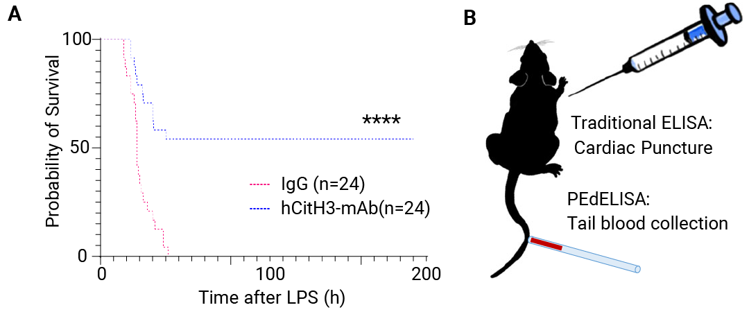

通过注射特定病原体或致病因子,建立全身性感染或特定系统疾病的模型。如在败血症模型构建中,可通过尾静脉注射脂多糖 (LPS),模拟革兰氏阴性菌感染引起的全身性炎症反应。
          图 7. 注射 LPS,建立败血症模型[7]
