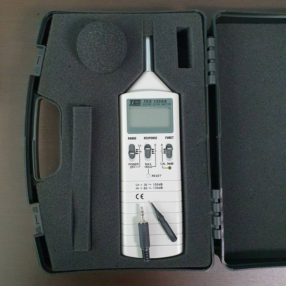

某品牌***声级计
文章配图-1
     该声级计是一款数字式噪音测试仪。它符合 IEC 651 Type 2 标准,因其操作简便、测量精准且具备信号输出功能,在环境噪音监测领域被广泛使用。
核心特点
  • 宽广的测量范围: 音量测量档位覆盖 35dB 至 130dB。
  • 双频率加权模式: 支持 A加权(模拟人耳对声音的感知,常用于环境噪音)和 C加权(常用于机械噪音或低频噪音分析)。
  • 时间响应选择: 提供 快 (FAST) 和 慢 (SLOW) 两种响应模式,适应连续噪音或突发性噪音的测量。
  • 最大值锁定: 具备最大读值锁定功能(Max Hold),方便用户捕捉并记录测量过程中的噪音峰值。
  • 模拟信号输出: 底部配有 AC/DC 模拟信号输出插座,可外接数据记录器(Recorder)或其他分析仪器进行长期监测。
  • 便捷设计: 机身背面设有脚架孔,可固定在标准三脚架上使用,适合长时间定点测量。

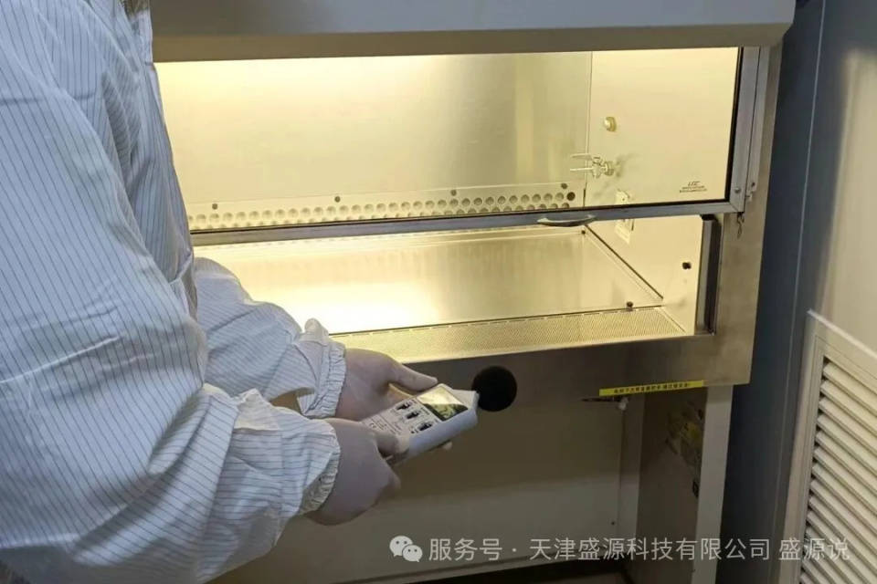

· PART 5 噪声水平测试流程
  • 确定范围 —— 商定测量位置、持续时间和适用的限制标准。
  • 验证仪表 —— 使用校准器进行检查并确认其可追溯性。
  • 逐点测量 —— 记录操作员位置和设备附近的噪音。
  • 评估暴露量 —— 将读数与噪声限值进行比较。
  • 出具报告 —— 记录数值,并根据相关要求得出合格或不合格的结论。
