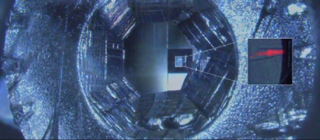

嵌入Lowicryl® HM20的秀丽隐杆线虫;咽部显示红色荧光(mCherry)。图中显示的是,EM AFS2流动腔底部形成的树脂胶囊的正视图。
胶囊是经过人工预修剪的。随后,利用UC Enuity的自动修块功能AutoTrim,在蠕虫荧光的引导下自动修整块面。两个正方形相对于图像的边长均为250 µm。

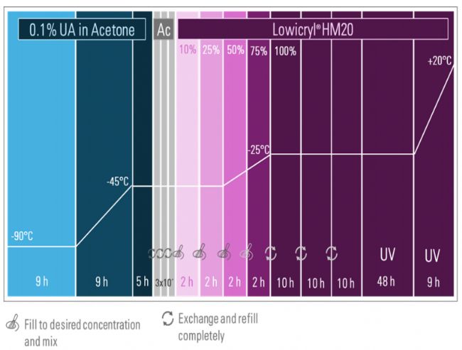

如上所述,冷冻置换使用的是溶于丙酮中0.1%的低浓度醋酸铀,根据细胞类型和UA储存来源的不同,有些方案甚至将UA浓度降至0.04%。虽然有些方案建议在-90°C下,初始孵育72小时,但细胞样本也可使用较短的孵育时间,以加快这一漫长的过程(图1)。为了最大限度地减少长时间操作过程中的人工操作,最好使用带液体处理功能的自动冷冻替代系统。徕卡开发了这样一种设备,即自动冷冻置换系统EMA FS2,它配备了一个液体处理装置,即冷冻置换处理器EM FSP。
如图1所示,细胞样本在0.1%的醋酸铀和无水丙酮中保存9小时,温度为-90°C。之后温度逐渐升至-45°C,并在此温度下保持5小时,以便UA对样品进行染色(具体时间取决于样品)。然后,通过三组丙酮清洗步骤,去除乙酸铀酰,完成冷冻置换和染色步骤。

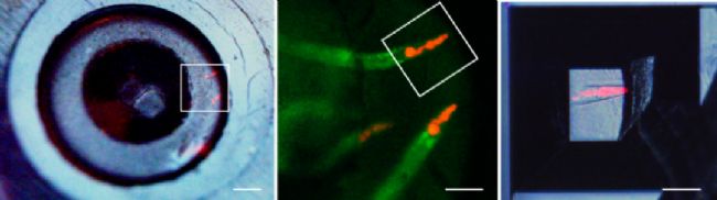

为了利用荧光,对块面进行靶标修块,并进行包埋后 CLEM实验(图中未显示),我们对上述方案进行了调整,使其适用于在基因上表达咽部和肠道标记的线虫(图3)。手动预先修整流通池。
举例:
图3:荧光标记的秀丽隐杆线虫包埋于Lowicryl® HM20树脂。左图:从EM AFS2流动室取出的聚合块俯视图。正方形表示蠕虫前咽的红色荧光信号。比例尺:200 µm。中心:方形区域特写双通道图像,绿色显示肠细胞的内质网,红色显示前咽。比例尺:100 µm。右图:自动修块后,包含目标蠕虫的区块面的俯视图。树脂块右侧是圆形的,这主要是由于通流室的边缘。比例尺:100 µm。
随后,在UC Enuity上设置修块区域,以创建包含目标蠕虫的块面,并自动执行修块,之后无需用户再进行调整。

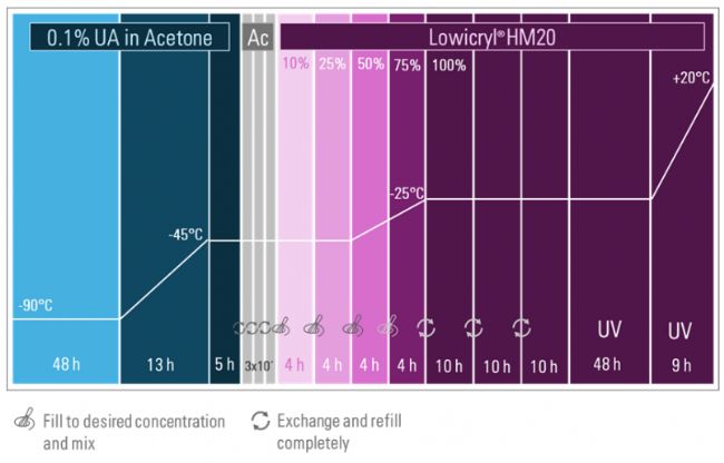

  • 调整后的方案如图4所示
初始替代时间为48小时,随后是13小时的升温至-45°C。随着HM20浓度的增加,递增时间为4小时。这些步骤调整到介于上述方案持续时间之间。这与样品的经验、尺寸、表皮厚度和渗透性的经验是一致的。
图4:用于秀丽隐杆线虫的冷冻替代方案。
