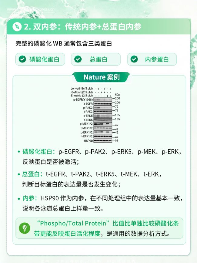

2.双内参:总蛋白看表达量变化,GAPDH/β-actin 看上样量,用 Phospho/Total 比值说话才靠谱。

Nature 文献案例:用 p-EGFR、p-PAK2、p-ERK5 等磷酸化抗体,配上总蛋白和 HSP90 内参,清晰验证了 EGFR-PAK2-ERK5 通路。
