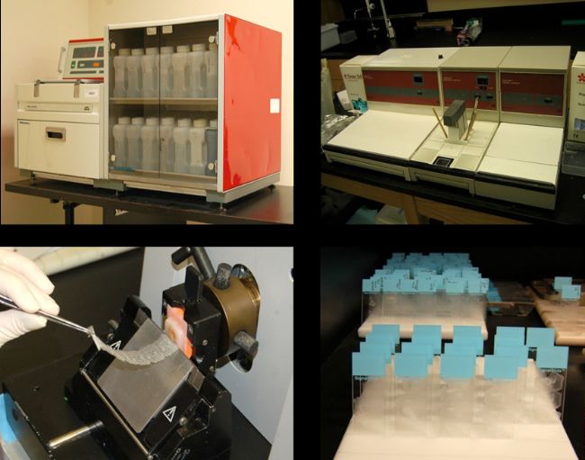

石蜡切片制备流程(标准步骤)
固定 → 梯度乙醇脱水 → 二甲苯透明 → 浸蜡(石蜡 + 二甲苯 1:1 浸 1-2h,再纯石蜡浸 3h) → 包埋 → 切片贴附
每一步都别省,尤其是脱水和透明,做不好后续脱蜡和染色全都会出问题!

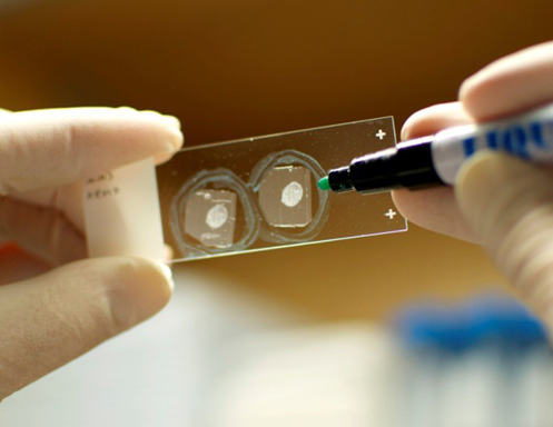

• 用组化笔圈好样本区域,滴加封闭液(山羊血清或专用封闭液),室温保湿震荡 10min,别让封闭液干了!

第四步:二抗孵育 & 多轮洗脱 ——mIHC 的灵魂所在
