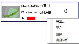

1、利用万深AlgaeC系统辅助鉴定种类并建立计数表之后,选定要测量的项,右键弹出菜单点击测量体积,如下图:

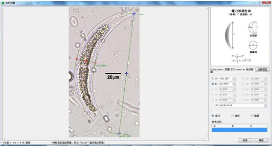

2、打开体积测量窗体,系统根据种类给出推荐模型,也可根据实际需要自行从已内置的32个几何模型中选择。
3、根据模型示意图,测量各项参数,即可获得体积。可测量直线长度、曲线长度,及拖动十字锚点调整测量值。对于测量困难的物种以原始参考文献提供的三维尺度比例进行折算。

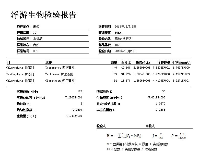

4、测量完成后,点击确定按钮,测量体积就会出现在计数中。分类统计完全部视野数量后,万深AlgaeC系统生成检验报告。示例截图如下:
